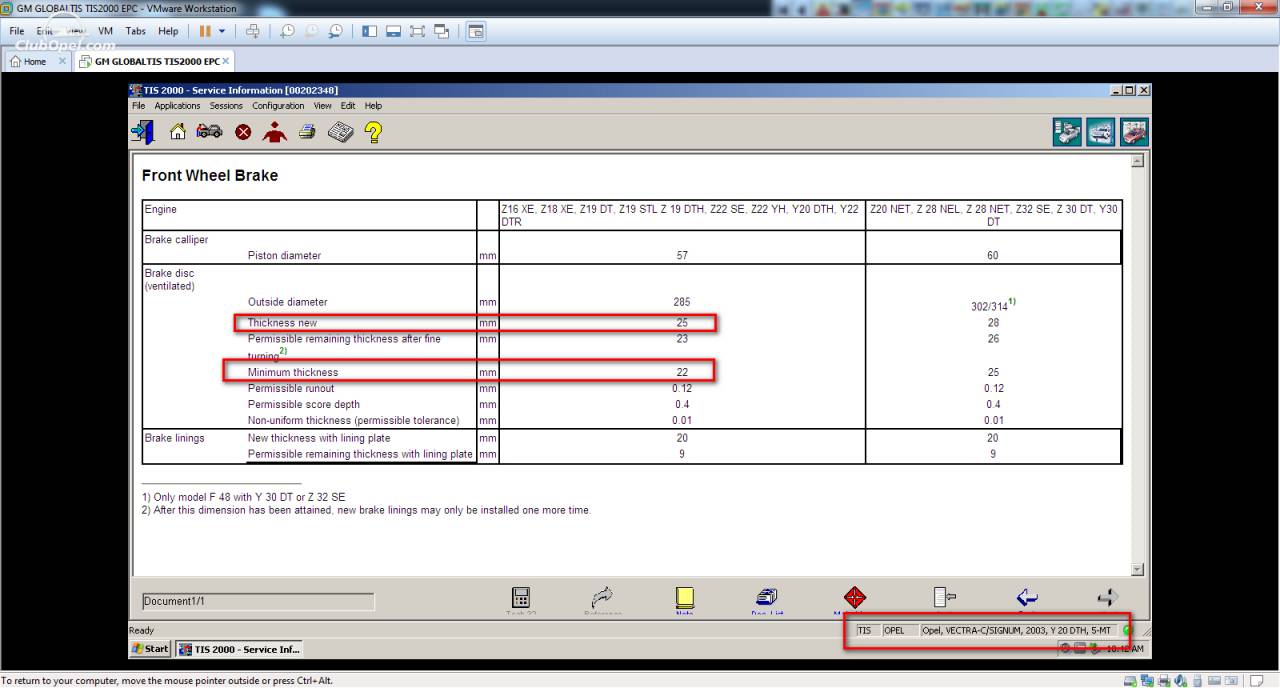

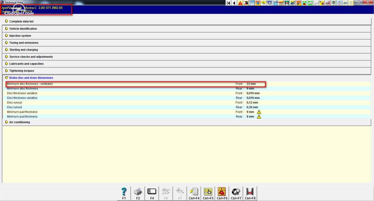

Nu vreau sa te contrazic,dar eu stiu ca grosimea minima la discuri fata ventilate este 22mm,sub aceasta cota trebuie schimbate.

unde scrie asta ? arata-mi

Uite....
TIS si Autodata
Nu te juca cu franele....

e...asta e ! dar romanul de rand mai poate sa se tîrascã cu ele si pana la 18 ...ca doar pentru 2-4 milimetri in + nu m-am mai indurat sa dau vreo 800 Ron pe discuri GM cu 25 mm latime ! Mersi pentru informatie oricum
