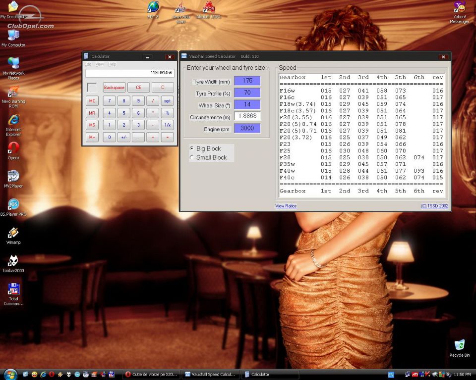

Eu as vrea sa schimb pentru motorul 1.7TD Isuzu pinionul de a 5-a de pe F18W cu cel de F20, din ce m-am documentat pinionul e mai mic la F20 si la 3.000rpm as avea 130km/h.
Acum cu F18W la 3.000rpm am 119km/h.
Mai jos o captura de ecran cu un programel care iti spune viteza in mile/h pentru mai multe cutii de Opel:
Stie cineva daca pinionul de a 5-a e mai mic la F20 decat cel de F18W ? In captura de mai sus asa pare a fi (si pare ca sunt doua variante de F20).
Iata si un link catre un swap de pinion pentru a 5-a de pe o cutie F18W pe o cutie F20. In poza 3 mi se pare ca pinionul de F20 e mai mic. Asa sa fie ?
