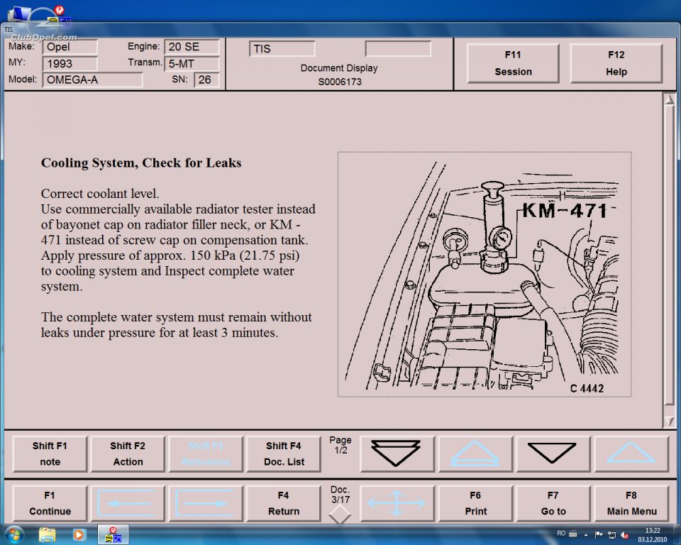

  • iulius
  • Mesaje scrise: 1,793
  • Masina: Insignia 2019
uite aici direct din documentatie

iulius a scris:uite aici direct din documentatie
atunci e posibil ca a mea in '93 sa fie fost inmatriculata, nu fabricata 🙄
