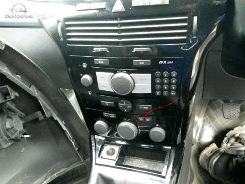

aflorii nicusor a scris:Intru si eu in discutie: La mine la zafira mea este un buton pe cunsola langa butonul de dezaburire luneta avand desenat pe el un geam si la actionarea lui porneste un ventilator si baga aer cald pe exteriorul parbrizului
(asa am avut impresia), iar acesta se dezgheata in 2-3 minute. Am verificat asta iarna trecuta Cand aveam gheata destul de groasa.
![Shocked](http://www.clubopel.com/images/2013/blank.gif)
Cred ca acel buton se regaseste doar la cele cu climatronic. Deci cele cu aer conditionat nu il au.
Unde vreau sa ajung! Am vazut la unele Astra H mai bine dotate o rezistenta electrica fixata pe linga radiatorul de incalzire habitaclu(un sistem de incalzire suplimentara). Dar nu am gasit nicaeri vreun buton care sa actioneze acea rezistenta. Presupun ca managementul ei este incorporat in sistemul general de incalzire. Adica daca ceri sistemului automat caldura, acesta daca este dotat cu aceea rezistenta iti va da caldura mai repede. In momentul in care lichidul de racire va atinge o anumita temperatura se va decupla rezistenta electrica si caldura va fi asigurata in continuare de catre radiatorul incalzire habitaclu pasageri.
A doua varianta ar fi punerea in functiune a acelei rezistente de catre butonul de care vorbeam mai sus. DAR eu am vazut la toate zafirele cu climatronic acel buton.
Intrebarea este:
Are cineva aceasta optiune pe Zafira? Cum functioneaza? Este corect ce presupun eu?

Acel buton se afla pe consola centrala la toate modelele cu climatronic. La apasarea butonului se cupleaza automat treapta cea mai mare ( treapta 6 ) de viteza a ventilatorului de incalzire pentru dezaburirea cat mai rapida. Eu asa am observat ca daca lichidul de racire este rece aerul suflat de aeroterma este tot rece, doar viteza de ''propagare" este mai mare".
Pe masura ce temperatura lichidului de racire creste, creste si temperatura aerului suflat de aeroterma.

EXACT. Acelas rol si aceeasi functionare are si la mine.
De asta intreb:
1. are cineva sistemul suplimentar de incalzire? (mentionez ca acesta este original si nu montat ulterior).
2. acel buton are vreun rol in sistemul suplimentar? Pentru ca la noi fara sistemul suplimentar am vazut ce rol are butonul.
De asta intreb:
