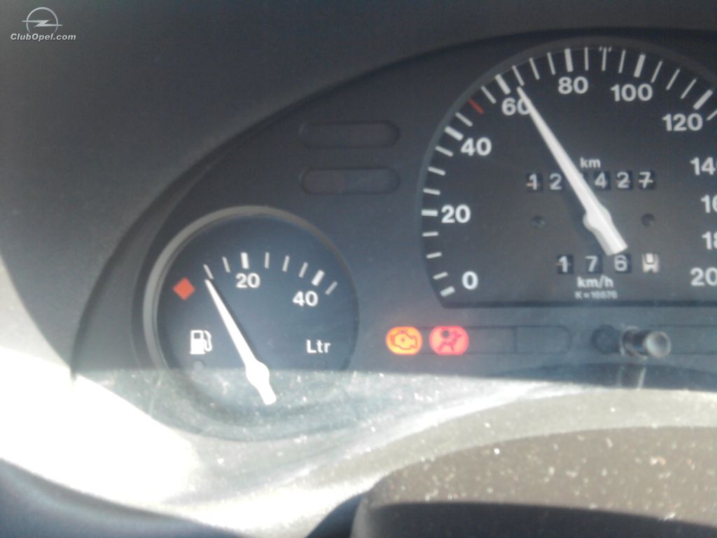

Nu am reusit sa vad imaginile din primul post...asa ca va intreb...am 2 becuri aprinse in bord,le vedeti in poza de mai jos...care ar fi rezolvarea?Cel portocaliuy e mai problematic,azi s-a aprins...

Check engine si martorul la airbag le ai aprinse. Cauta cum se face testul "agrafa" si vezi ce erori da.
  • cangri
  • Mesaje scrise: 5,294
Cel de airbag e de la vreo mufa ceva.Neaparat un tester.Numai asa se poate sterge.
Celalat depinde cum se comporta masina si ce erori ai stocate.
