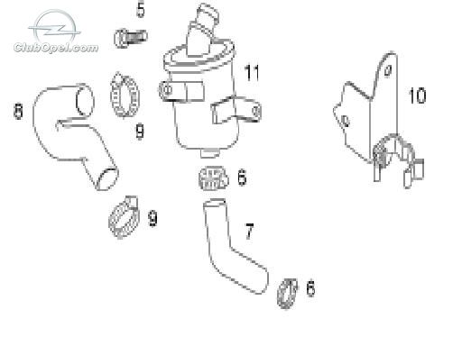

Am citit un post de al dvs in care se mai parea a fi valva PCV, am cautat si am gasti ca ea s-ar afla sub capacul de la bujii daca zic bine, credeti ca ar fi asta problema ?! acea valva PCV
  • dancuciureanu
  • Mesaje scrise: 16,456
Valva e nr. 11 in poza. De la capac culbutori pleaca 2 furtune, pe unul din ele vei gasi valva.
Totusi de ce ai segmentat ca e munca de sisif asta la acest motor ? A sarit distributia si poc supape ?
