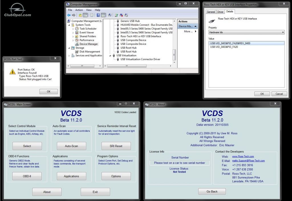

Salut, am cumparat o interfata de la unul din numerosii ofertanti de pe net, vag com 113 (asta scrie pe ea) si a venit cu discul spart. L-am rugat pe "stimabilul" sa ma ajute cu vers de vcds potrivita... in fine, nu s-a sinchist macar sa imi raspunda (seriozitate tipic romaneasca) si dupa o saptamana de citit pe forumuri m-am lamurit oarecum... am instalat vcds 10.6.4 ca sa am driverele potrivite pentru W7 x64 Home Ed. (asta am pe laptop) si apoi am instalat 11.2.0 beta. In final, vad interfata corect, driverele merg, etc... insa cand m-am conectat la masina (VW Polo 1.4 FSI an 2005) imi apare mesajul ca nu e conectat cablul si nici ledul de pe interfata nu se aprinde... Vreau sa stiu daca se poate face ceva cu chestia asta. Am OP com de un an si merge brici... Vag com insa...

Pare delicentiata.
Nu ai decat sa o trimiti la reparat. Colegul din Ploiesti MishuB te poate ajuta.

Multumesc de raspuns, nu sunt sigur ca e delicentiata, atata timp cat licenta nu s-a testat pe o masina. Am vazut ca au mai fost interfete cu aceeasi problema, la prima folosire nu se aprinde ledul si nu comunica cu masina.

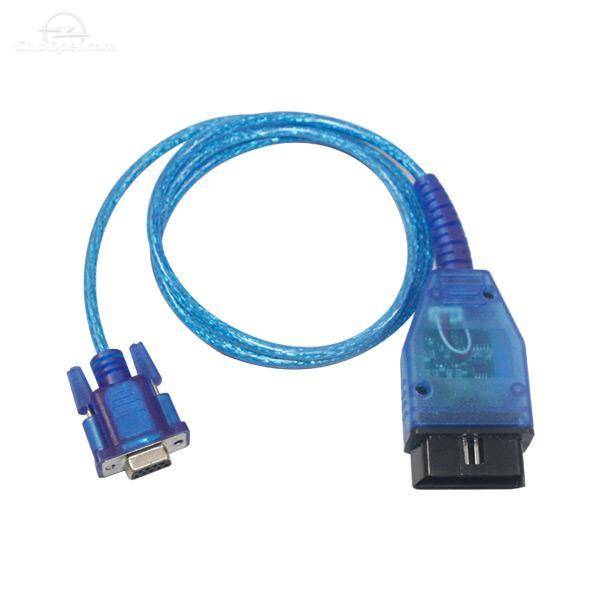

Salut,ce pasi sa folosesc ca sa instalez o interfata va rog?este model kkl 409

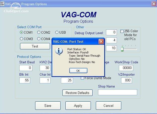

1. instalez sw
2. driver-ul USB
3. dupa care mergi si setezi portul "COM" de la 1 la 4 (atat stie jucaria asta)
4. deschizi sw instalat la punctul 1 cu "triplu click pe shortcut"
5. alimentezi interfata
...................a) ori pe masa GND pin 4 si 5 , PLUS 12V pin16
...................b) ori o alimentezi de la orice OBD
6. mergi in "options" si dai test.
7. ok
8. mergi in "About" si vezi ce spune la "license"
.................a) daca scrie cu verede - atunci totul e Ok
.................b) scris cu orice alta culoare - te prinzi singur!

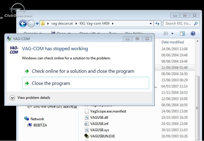

salut , imi puteti spune si mie de ce atunci cand vreau sa instalez cd cu soft vag com 409 chiar la sfarrsit dispare fereastra si nu imi mai arata " finish " si deci nu se instaleaza ... DE CE ?
( laptop cu win 7 professional "64 biti" ) sa fie din cauza laptopului sau softului ?
  • DB77AAA
  • Mesaje scrise: 6,607
Cel mai probabil a bitilor.

sa fie oare din cauza asta , nu a mai instalat nimeni vag com pe 64 biti?
asta imi arata dupa ce imi dispare fereastra cand vreau sa instalez cd, dar icoana apare pe desktop , si cand vreau sa o deschid apare imaginea ...

salut! ...am achizitionat o interfata vag com 409 dar cred ca cd cu softul nu este in regula , pentru ca nici nu i.l pot instala ca sa merg mai departe ... de unde pot lua sau descarca un soft care sa mearga asa km trebuie !
va multumesc !

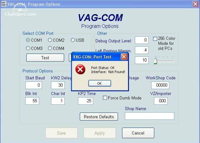

Salut , am si eu o interfata KKL obd2 to serial vag-com 409.1 si nu o vede decat cand nu este conectata la masina. Daca conectez mufa la masina nu mai vede interfata cand dau test pe com 1.
imi trebuia pt vds-pro dar nici acolo nu comunica apare ''no answer from control unit, wait for communication timeout''. Multumesc
