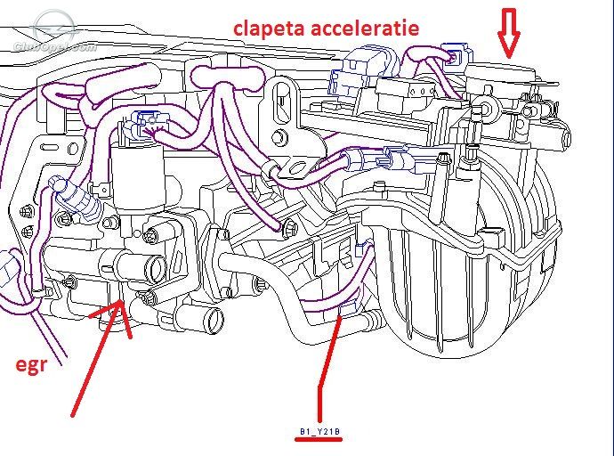

clapeta cred ca stiu pe unde se afla,la terminarea racordului ce iese din filtru de aer si intra in motor,dar egr-ul nu stiu unde se afla,si ce anume ar trebuii sa verific la ele?Multumesc
  • CORBU
  • Mesaje scrise: 1,669
am pus o schema sper sa intelegi. daca crezi ca nu te pricepi cere ajutor
si un mic sfat . incerca sa citesti pe forum gasesti informatii ff multe. despre orice!
