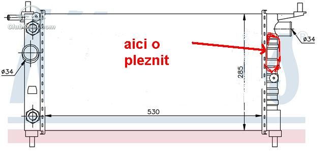

Am un Opel corsa b, benzina 1.4, c14nz și luni m-am dus la tara unde se urca aproximativ 3-4 km, când am ajuns la destinație și am parcat am vãzut ca iese aburi de sub capota, m-am dat sa ridic capota și la momentul aceia mi-a pleznit radiatorul și mi-a curs tot antigelul, spre surprinderea mea ventilatorul merea. Am tractat mașina pana la Deva și a doua zi am dat jos radiatorul, am pus contact sa închid geamurile și am observat ca sa aprins acest martor indica oare lipsa antigel?Oare din ce cauza o fii pleznit radiatorul? O fii defect pompa de apa? Oare mi sar fii ars si garnitura de chiulasa?
Am demontat termocupla și am vrut sa-l verific cum nu am gãsit un aparat de masura am pus apa sa fiarbã și cu un redresor am legat un bec dar nu mi sa aprins becul când fierbea apa.
Oare este defecta termocupla si porneste tarziu ventilatorul?
Va rog ajutatima cu niste pareri.
Va multumesc.
