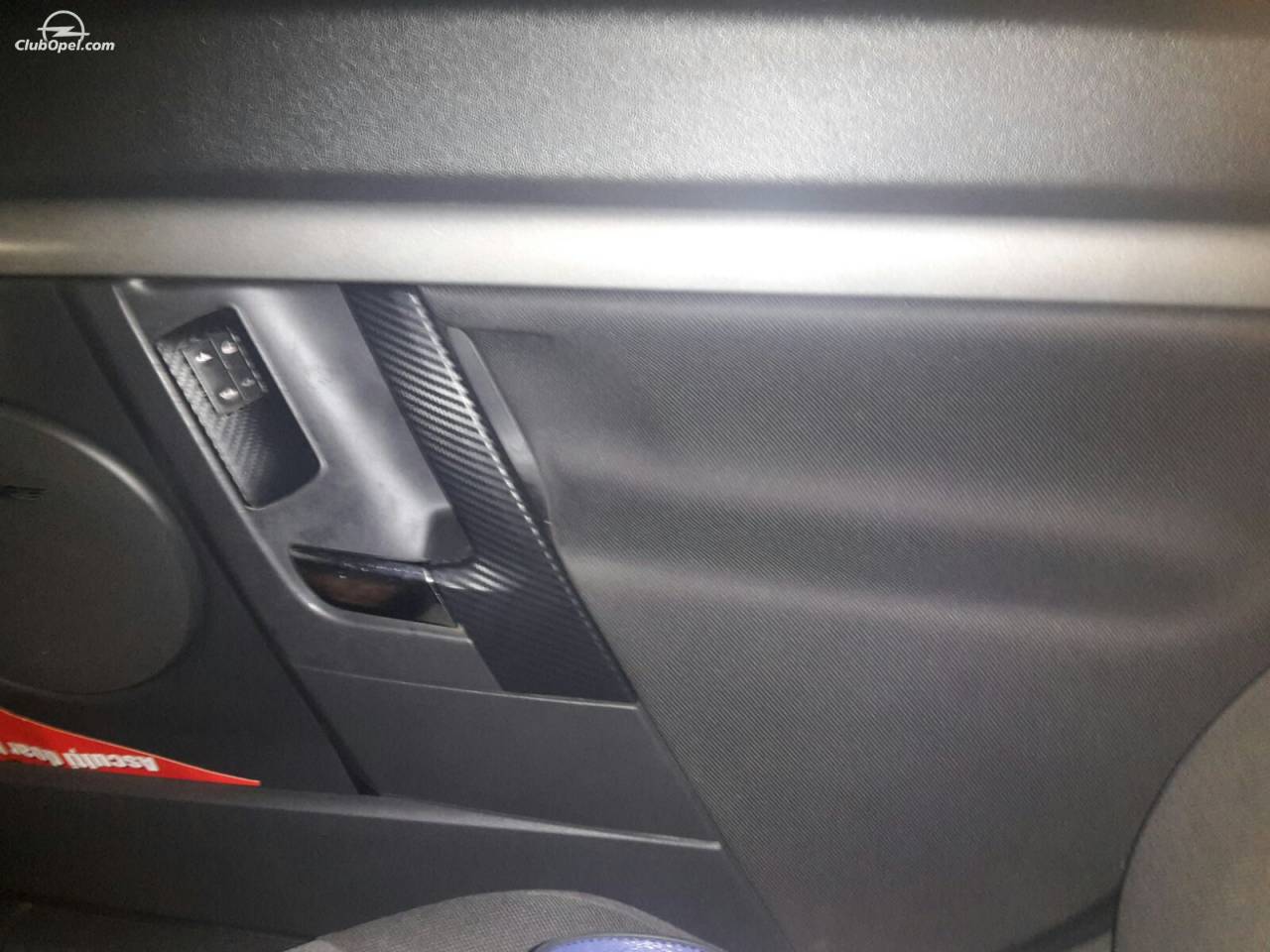

cornel18 a scris:Nu se schimba deloc(ii prinsa de fata de usa). Daca il ai zgariat sfatul meu ii sa pui folie peste ea(gen imitatie de fibra carbon). Eu asa am facut si au iesit bine 😃
Cornel spune-mi te rog cum desfac tot plasticul din jurul manerului pana la clapa de actionare usa.
Manerul am inteles cum se desface!
Iti multumesc.

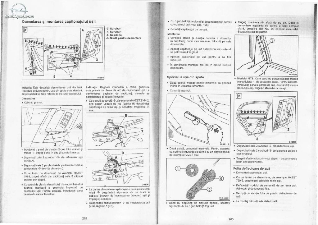

Ai 2 suruburi ascunse in maner dupa ce dai capacelul de plastic jos. Ai inca 2/3 jos de tot la fata usa. Apoi restul ii prins cu clipsuri. Incepi de jos sa tragi. Apoi pe laterale. Ridici fata sus. Si apoi desfaci cablu ce ii prins de maner de deschidere usa interior. Apoi tragi cu forta spre tine si iasa fata de usa.
Recomand sa ai geamul coborat jos de tot.

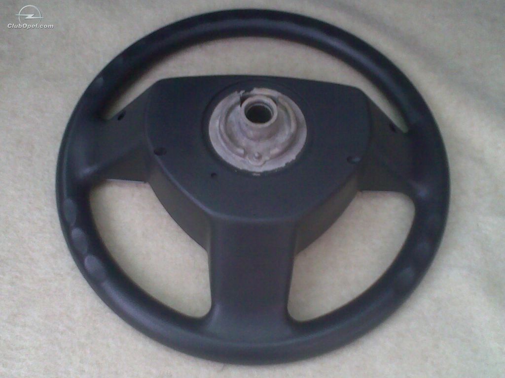

Imi poti spune te rog ornamentele negre de pe volan (cele 4) cum le poate scoate de acolo?
As vrea sa le vopsesc si pe acelea.
Iti multumesc.
Sunt prinse cu un surub pentru fiecare ornament si de asemenea sunt sustinute si de un suport de prindere. Desurubezi surubul si apoi tragi.( Nota trebuie sa dai jos airbagul ca altfel o sa cam apesi claxonul in draci cand le dai jos si le repui la loc)

Multumesc mult LIVIU pentru poza.

Buna ziua! Eu nu am reusit decat sa pun pe maner..pozele vorbesc. Cornel18 te-asi ruga frumos sa imi spui cum ai reusit sa pui folia pe toata partea de maner ca eu am fost si la un profesionist in pusul foliei si mi-a zis ca au prea multe cute. Ai pus dintr-o bucata? Ai reusit sa le demontezi sau ai pus folia pe loc?
