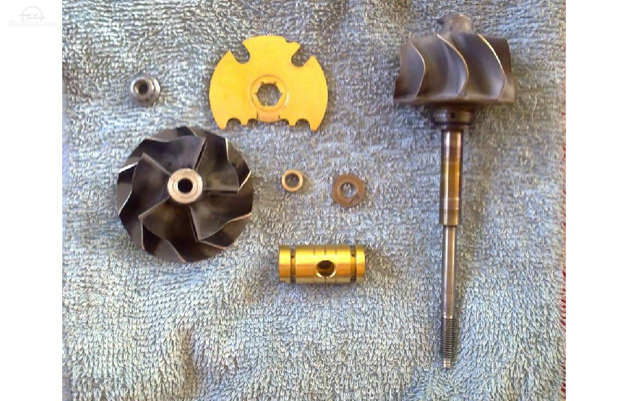

salut, am un signum 2005 1.9cdti 150cp Z1.9DTH 6 trepte, si inca nu am probleme cu turbina , se aude un fluierat dar inca merge...
intrebarea mea este urmatoarea daca am gasit la cineva componentele din turbina si anumea paletii si axul, se poate monta in trubina mea si sa functioneze fara probleme, in focsani am intrebat pe diferiti mesteri si la reprezentanta si spun ca daca axul nu vine complet si se desfac paletii la unul din capete nu il mai pot pune la loc la fel ca trebuie echilibrat , ca are 7-8.000 de rotatii si daca nu e pus bine o sa faca prapad acolo... si nu o sa mearga bla bla bla...
de la un alt service care repara turbine imi spune ca ei primesc chitul de turbina - axul cu tot ce trebuie doar il monteaza si gata , dar el cum se pune se desface carcasa in doua si se monteaza sau se desface intr-o parte si se baga pe ax si se monteaza si cealalata fulie?
cei care stiu cum arata turbina la interior, si au avut de a face cu asa ceva ce spuneti ?
merg 100% puse piesele interioare ale altei turbine in carcasa mea fara a fi nevoie de super reglaje care se fac de fabrica sau dispozitive greu de gasit? adaug o poza cu piesele turbinei pe care le-am achizitionat, turbina mea inca nu am dat-o jos, merge deocamdata.

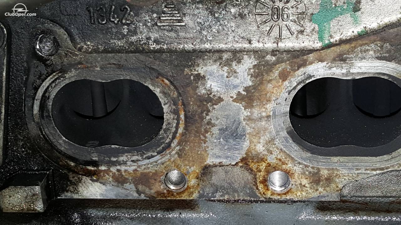

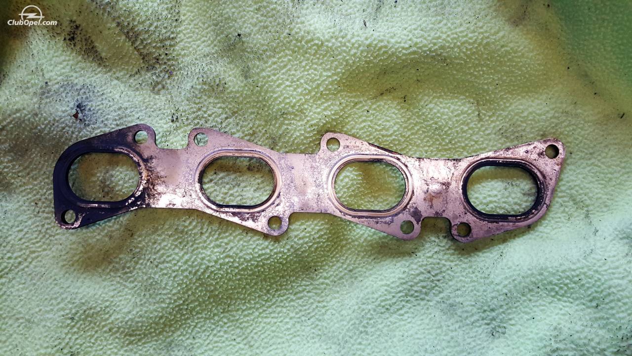

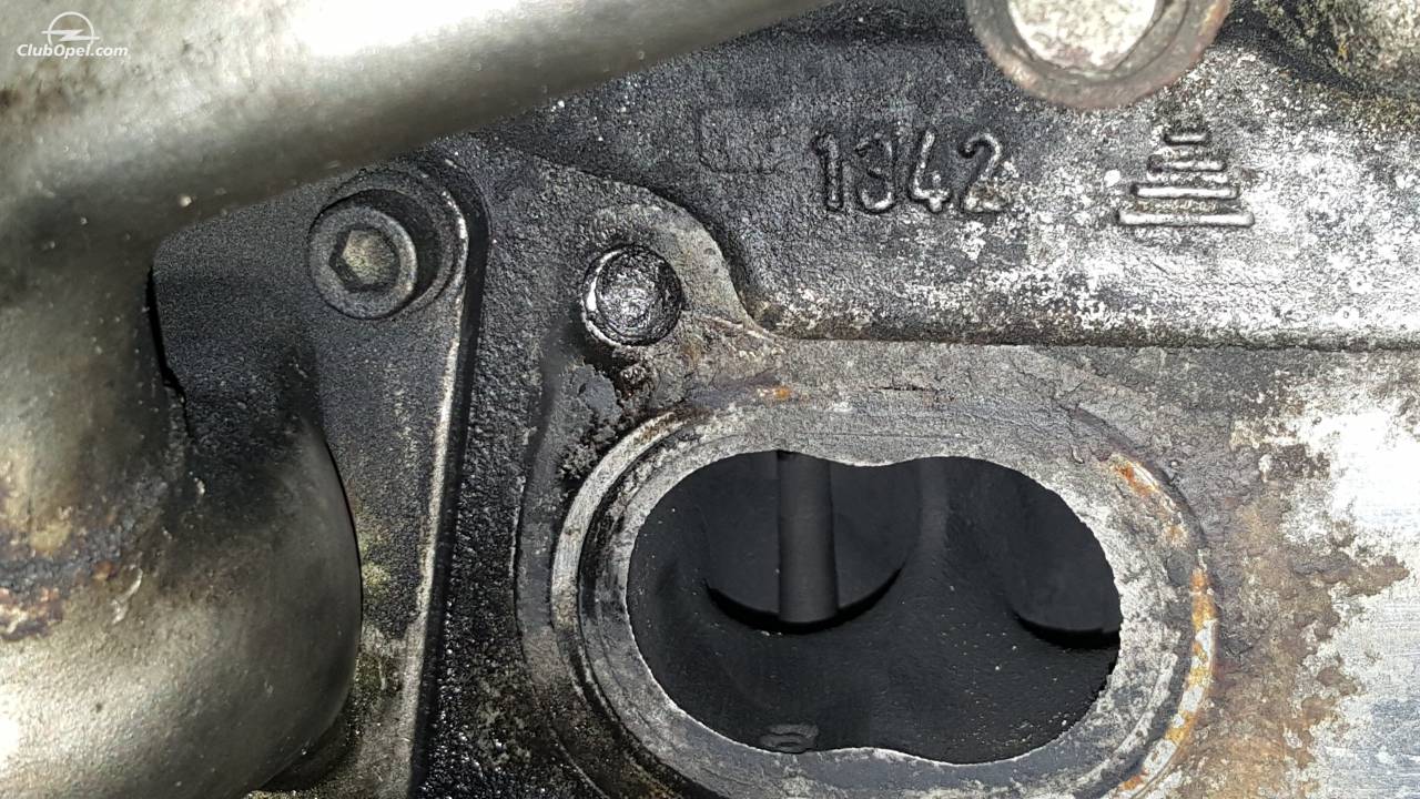

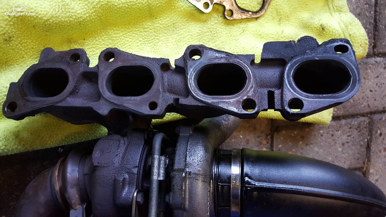

am gasit care era problema am dat turbina jos si am descoperit ca ultimul surub din partea stanga era rupt si scapa aer de aia suna asa era presiunea mare si suna garnitura ca si o friscoaie facea acuma sa reusesc sa il scot si o sa il montel la loc o sa revin cu vesti!😉

salutare VN01SIG operatiunea de demontare am facuto singur la fel si cea de montare la demontare nu este foarte greu numai ca iti ia foarte mult timp la demontarea furtunelor de la radiatoare ne avand pozite de slabire a colierelor dar daca ai un patent de strangere a colierelor le faci foarte ok si rapid la mine la demontare mia fost mai greu pentru ca a fost prima data cand am desfacut asa ceva dar totul a decurs ok suruburile lam schimbat la fel si garnitura leam montat cu atentie si am rezolvat problema cu cheile ai nevoie de dimensiuni mici cum ar fi 10.12 13 17 eu mam folosit de o trusa de 130 de piese cu ea mam descurcat destul de ok .😉👍
