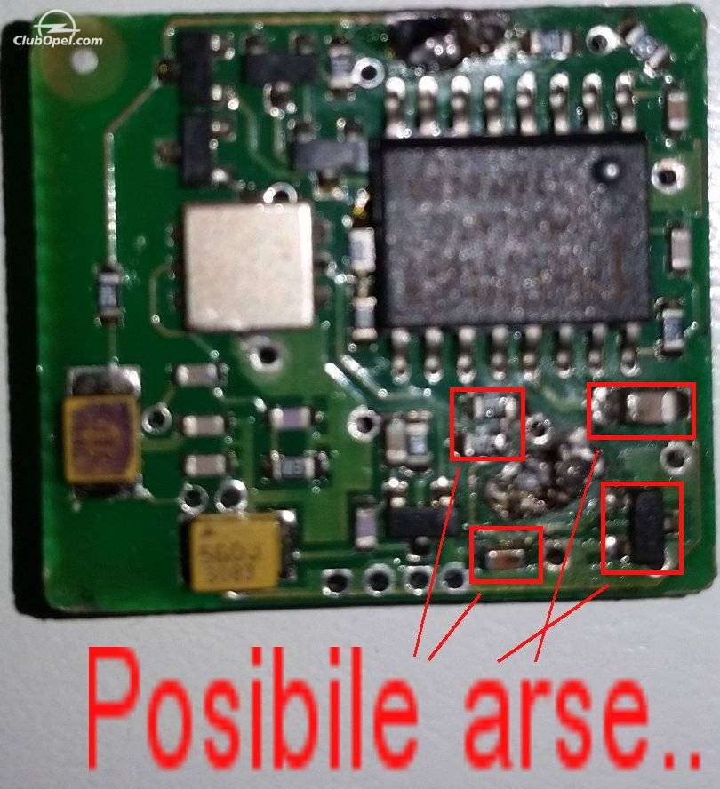

Salutare,
Dupa o cautare de circa 2 ore pe forum, nu am gasit nimic in ceea ce priveste telecomanda, mai exact: dupa che am refactu lipiturile telecomenzii (la masina din semnatura), cand tin apasat butonul de DESCHIDERE clipeste numai o data (cred ca functioneaza normal), dar cand tin apasat butonul de INCHIDERE, ledul clipeste in continuu .. Este posibil sa se fi ars vre-un rezistor sau vreo piesa electrica de pe placa telecomenzii ?
Suspectez una din cele incadrate cu rosu, este arsa.
Astept sfaturi si multumesc anticipiat pentru acestea.
P.S: Mentionez ca nu sunt in Romania si mi-ar conveni o idee ieftina. Multumesc.

cauta alta si sincronizeaza tel cu masina

BIP, de cãutat era in plan.. dar sincronizarea tel cu masina, nu inteleg ce vrei sa spui. Desfasoara te rog ideea.
Mulțumesc
P.S: daca te referi la sincronizarea noii telecomenzi cu masina. Stiam deja.
Ma gandeam daca exista vreo Aplicatie pe android care o pot folosi ca pe o telecomanda. Am incercat cred ca toate de pe PlayStore.. si nu am gasit inca nici una funcționalã.
