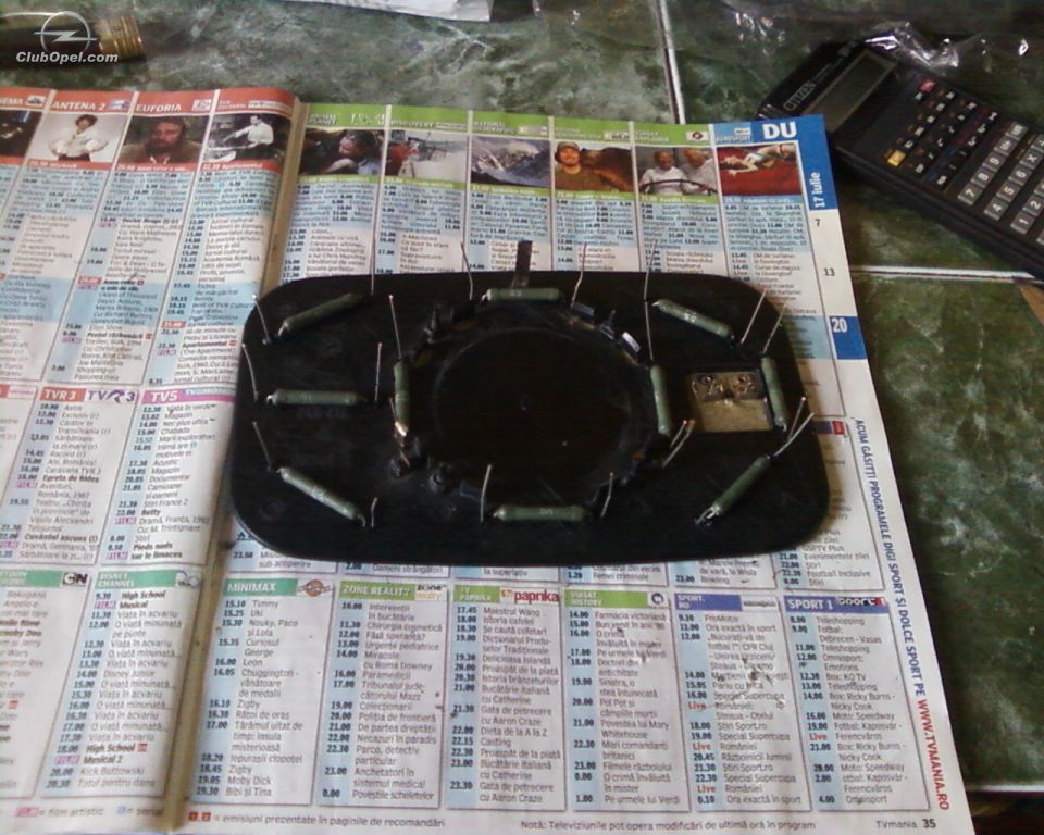

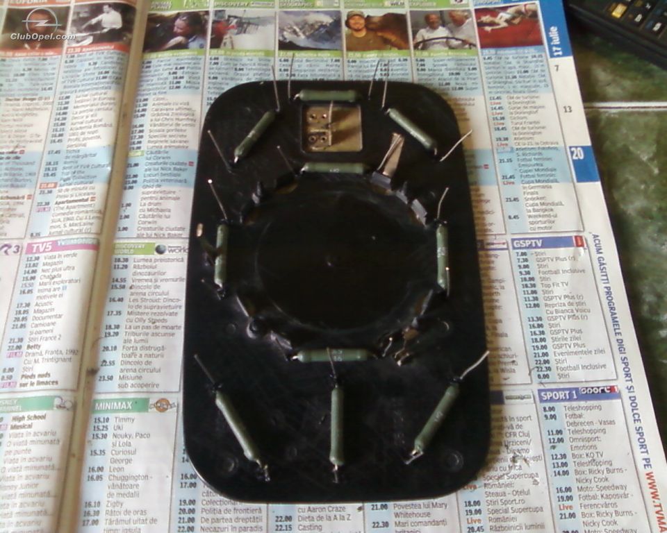

stelea a scris:Nici mie nu imi mai merge pe dreapta, dar astept caldura ca sa umblu acolo.
Si cum venise vara, m-am apucat sa demontez oglinda ... Asa cum credeam, rezistenta intrerupta. Cum nu am gasit doua becuri in cutiile de maruntisuri, am apelat la 10 rezistente pe care le-am dispus cat de cat uniform pe spatele oglinzii:
O sa vad la iarna ce randament are ...
  • SUPERDRAGOS
  • Mesaje scrise: 2,648
Pai poti sa verifici si acum,leaga-le la baterie,cu fire SUBTIRI cat ai la oglinzi (0.75 cred).Ar fi bine sa le uzi inainte,si sa le bagi 5 min la congelator.Daca ies aburi in 10-15 sec,fara sa se sparga,e ok.De asemenea,trebuie sa nici nu se topeasca plasticul care le tine.Daca pui fire mai groase pentru proba,nu e bine,ca te pacalesti.Prin ele va trece curent mai mare (Ah)decat prin cele de pe masina.

De testat le-am testat pe ploaie ... si merg; la chestia cu congelatorul nu m-am gandit 😂
