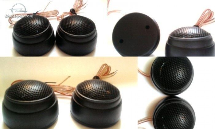

Scriu aici poate ma ajuta cineva... Cum pot monta tweetere pe spate la astra j? Mentionez ca nu are locul acela special pt acestea... Multumesc
  • lucio85
  • Mesaje scrise: 4,964
  • Locatie: Gorj
  • Masina: Astra 2010 a17dtr
@bighi21
am vazut pe un forum de afara niste tweetere pentru usile de spate atasate pe usa daca am timp zilele astea sa caut pun si poze daca te ajuta cu ceva 😉
erau ceva in genu asta
  • bighi21
  • Mesaje scrise: 22
  • Masina: Astra 2011 A16XER
  • Cont inregistrat: 19 Aug 2013
Merci mult. Ideea e ca tweeterele le am deja dar nu stiu pe unde sa le pun pentru ca au si filtre si nu stiu unde sa bag filtrele 😊.

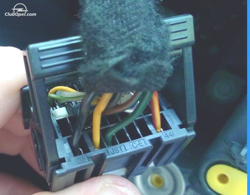

Ok am înțeles. Eu am o Meriva B și nu am difuzoare pe uși spate. Acum când o sa prind o zi mai liniștita sa desfac la praguri sa vad dacã am fire trase.
  • fratie
  • Mesaje scrise: 135
  • Cont inregistrat: 14 Aug 2008
Am verificat masina... nu am difuzoare pe usile din spate, nu am cablaj deloc, nici in praguri pe nicãieri. Am cãutat pâna si la conectorul din spate la radio CD300, nimic nici pe contactele conector-ului (am atasat o pozã)
