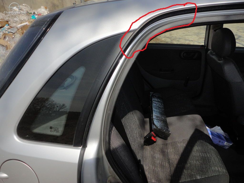

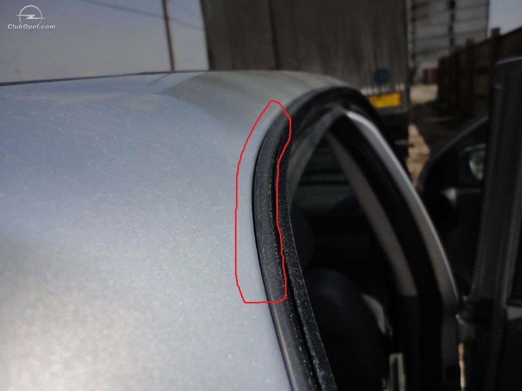

am pus un cheder pe masina, dar nu sunt multumit cum sta. asa ca l-am dezlipit.
in partea din spate la curbura, nu sta lipit de loc si nu stiu ce sa-i mai fac. la usa din fata se aseaza bine.
daca aveti si voi pareri.............
sper sa nu se supare colegul ca am folosit pozele lui.
  • scanx
  • Mesaje scrise: 681
  • Masina: Corsa 2001 Z12XE
  • Cont inregistrat: 07 Jun 2009
Ai pus acelasi model de cheder, sigur ai degresat f bine zona unde vine lipit chederul?
Si o urma de deget lasata iti va face pb. iar la mine de cand am chederul lipit asa a ramas fara vreun semn de dezlipire sau oboseala.
La relipire recomand silicon Victor Reinz, lipesti f greu cu el, pt. ca trebuie tinut chederul in pozitie fixa cel putin 15 min pana se usuca putin siliconul, dar dupa aia, efectul este grantat.
