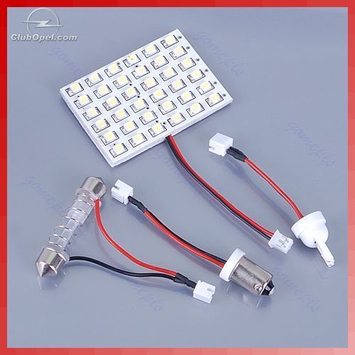

Foarte ok,dar ai avut ceva de munca ......Ca sa fac si eu o recomandare,pentru plafoniera de Astra G/Vectra B merge si foarte simplu si la fix o placa de 36 de leduri ca aceasta
Pe cat de mici le vedeti pe atat de ale naiba,cel putin la mine in masina pasagerii sunt iritati de aceasta lumina cand deschid usile,dar eu o ador 😈

O sa revin maine cu poze,eventual o filmare,pretul de achizitie,undeva la 30 de lei pe ebay,inca nu stiu daca se importa in Romania placa cu acest tip de led .In general ce avem noi in magazine sunt mai slabe ca acestea

@ssergiiu am ceva de genu de vanzare (am cumparat-o pentru un cineva,s-a razgandit si am ramas cu ea)
N-am folosito, e noua. Daca vrei ne putem intalni undeva prin Timisoara sa o vezi.
Daca te uiti direct in lumina te "orbeste"
Pot sa confirm ce spune vallyyy

Nu e aceeasi,e ceva mai slaba cea postata de tine,am avut si eu una din asta cumparata de la un magazin local,am tinut-o 5 zile pe masina si am vandut-o,face lumina ambientala,apoi am luat de pe ebay pe cea postata mai sus.O sa revin cu o filmari mai pe seara

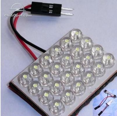

Asa lumineaza ledurile postate de mine mai sus.

confirm linkul lui vallyyy.acelasi montaj il am si eu si lumina mult peste asteptarile mele.m-a costat 25 lei placuta.
