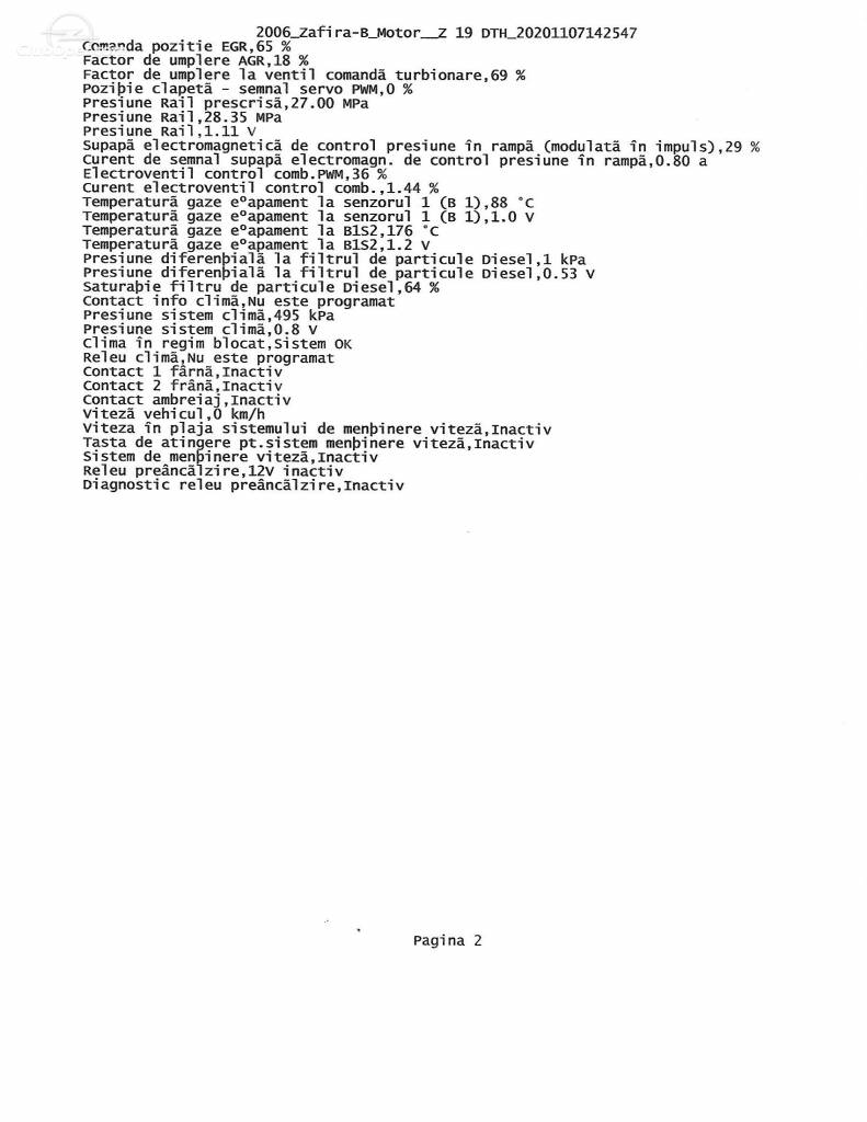

Salutare colegi.imi poate da si mie cineva un sfat?zafira b 2006 motor z19dth accelereaza greu pana in 2000 de ture.am valorile reale citite cu op-com dar nu stiu sa le interpretez.va multumesc.
  • CIoan853
  • Masina: Zafira 2006 z19dth
  • Cont inregistrat: 15 Nov 2018
valori z19dth

Salut, am și eu o problemã la fel cu accelerația la un opel zafira B 1.9 CDTI Z19DTH , problema la mine este cã am schimbat EGR-ul .. cu unul din (pufuleți cu surprize) .. zic asta pentru cã înainte cu EGR-ul original .. sau cel puțin EGR-ul ce era pe masina .. iar motivul schimbarii EGR-ului a fost pentru ca acea bobina a EGR-ului daca ii spun bine .. s-a stricat iar EGR-ul ramanea blocat.. mașina acționa normal ( pedala accelerației ) iar acum de cand EGR-ul este nou mașina se tureaza lent pana la 2000 RPM .. problema este cã nu știu cum ar trebui sã indice testerul parametrii EGR-ului .. el cat timp nu accelerez imi arata 4% si cand o accelerez arata undeva la 20% - 40%
