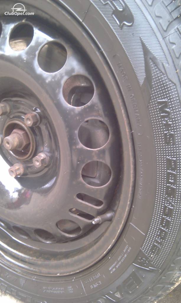

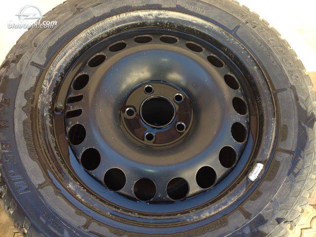

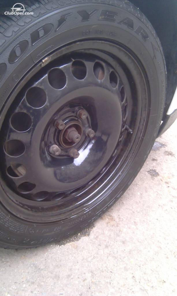

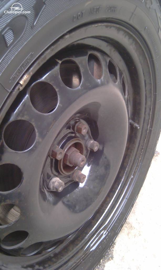

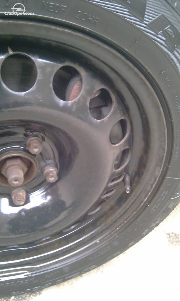

Salut! Mesajul nu este eronat, a fost o problema cu care m-am confruntat si stiu despre ce vorbesc. Zilele astea o sa pun cateva poze cu modelul de janta de tabla pe 16" pe care le am acum si nu sunt probleme cu ele. De asemenea din ce imi aduc aminte pentru atunci m-am interesat foarte mult, pe vectra c forum uk si ei s-au confruntat cu aceeasi problema si au constat ca jantele structurale se portrivesc.

  • teo1985
  • Mesaje scrise: 220
  • Masina: Vectra 2003 z18xe
  • Cont inregistrat: 19 Mar 2008
Conteaza si ET dar conteaza si modelul de janta. Jantele de Astra H au ET 39(din cate imi amintesc) si nu mi s-au potrivit din cauza buzei superioara a jantei unde vin decupajele cu gauri rotunde. Am pus jante de vectra C cu ET 41 si surpriza: au intrat! Aceste jante le am acum eu pe masina si merg 100%.
