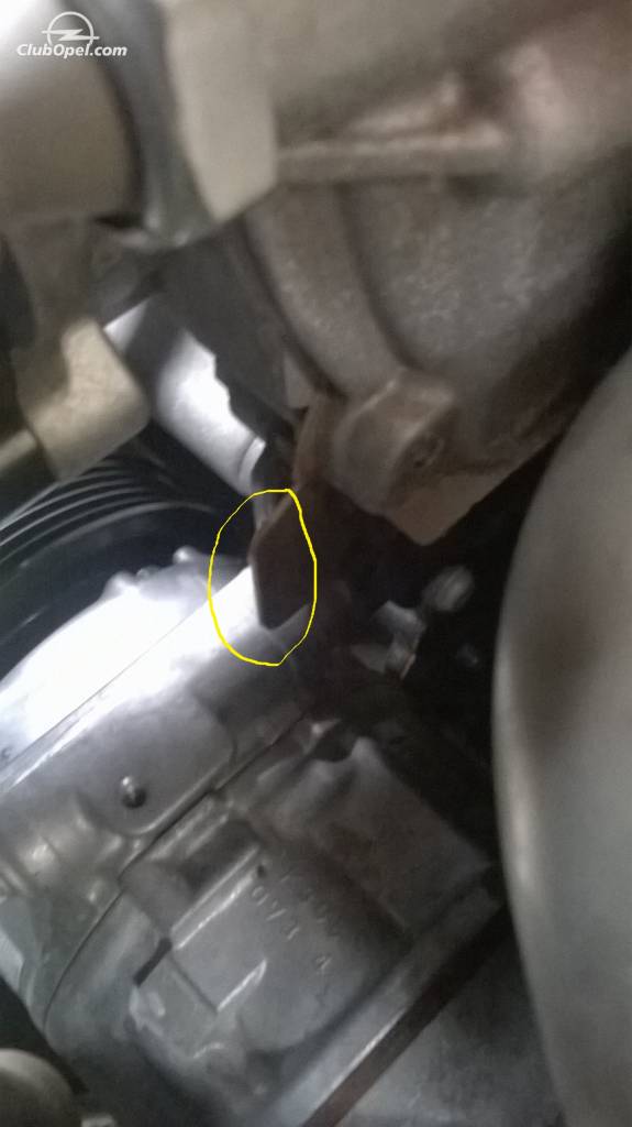

in poza unde am incercuit cu galben se vede o urma de ceva scurs.... desi nu se vede bine in poza

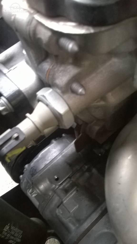

inca vreo 2

inteleg ca e totul normal...
  • T.ion
  • Mesaje scrise: 3,452
  • Masina: Zafira 2001 Z16XE
Corsa D | A12XER

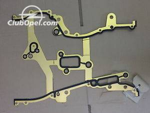

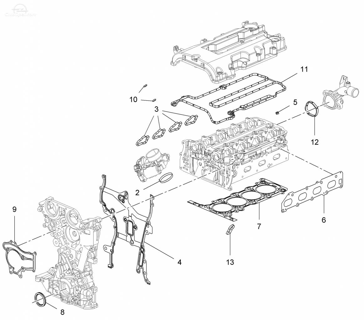

Una din ele da semne de uzura sau garniturile au avut deficiente de calitate.
Piesa nr. 4 55562793 | 6 38 130 Etansare pompa ulei. 133-161 RON
sau
Piesa nr.8 55568033 | 13 34 129 Garnitura pompa apa. 27-40 RON
