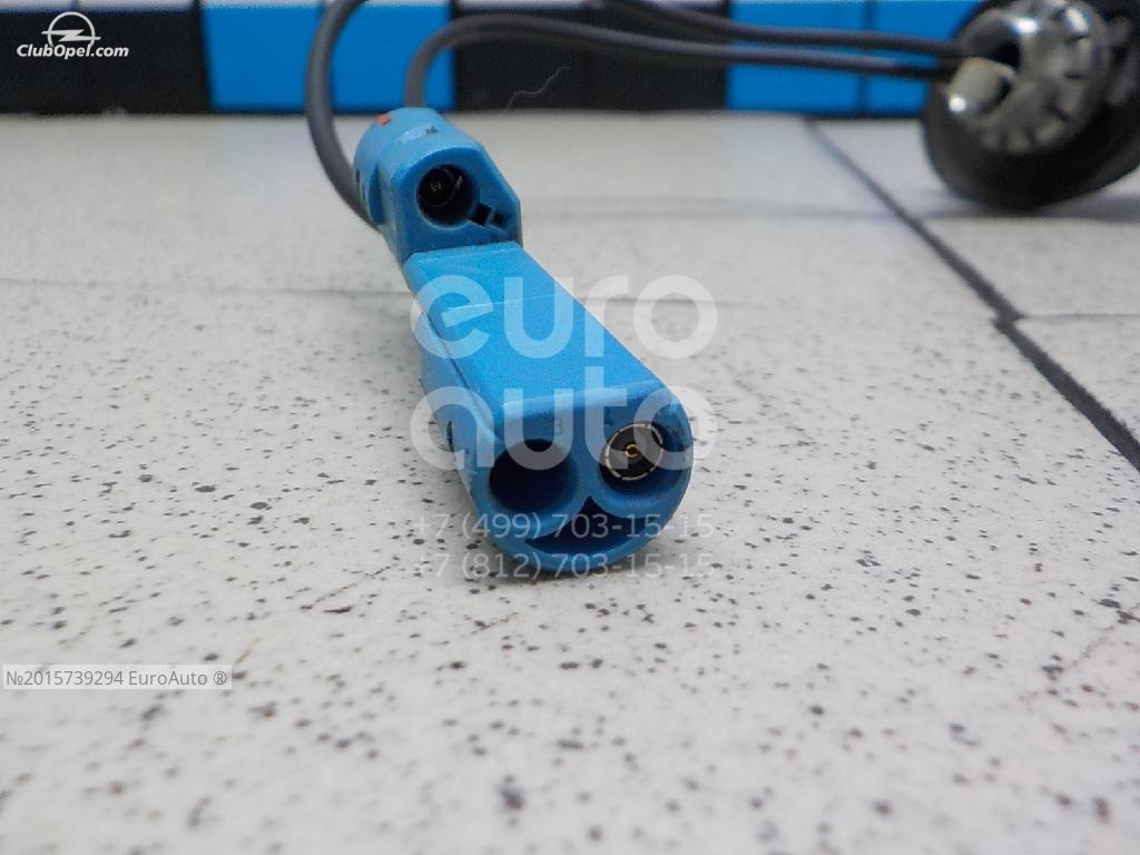

  • Mesaje scrise: 7,312
E greu de spus exact ce model de antenã ai avut...sunt destul de multe modele pe Opel, implicit pe Corsa C...depinde și de dotãrile ferului, ce HU, telefon, navigație, etc...pare simplu, dar nu poți înlocui o antenã originalã cu o pocnitoare de 20 de lei și sã funcționeze bine...multe au mufã proprietar, probabil și cu amplificator...
În cel mai bun caz, deși puțin probabil, posibil sã nu fie conectatã corespunzãtor și are rol de mobilier, sã fie la numãr și sã arate nouã. Ar trebui verificat din punctul ãsta de vedere, poate nu are masã(-) sau altceva ce se poate remedia, dar asta înseamnã sã ajungi fizic la prinderea antenei și la mufe... nu faci nimic schimbând doar bãțul...are și el rolul lui, dar nu face minuni.
Dacã dupã verificãri, conexiunile par în regulã, iar recepția nu se îmbunãtãțește vizibil, atunci trebuie sã schimbi antena, preferabil cu una originalã din dezmembrãri(dar trebuie sã știi ce model, era bine dacã recuperai originalul)...probabil garnitura o s-o gãsești tot praf, dar poți sã confecționezi una din camerã auto(chiar de camion, tractor) și sã o lipești cu ceva adeziv de tip prenadez sau un silicon non-acrilic...soluții sunt, dar cam trebuie sã te implici și sã mai și știi câte ceva...dacã nu, pui mâna și înveți...sau lași pe altul.
Asta ar fi un model, printre cele mai simple(a se observa mufa):

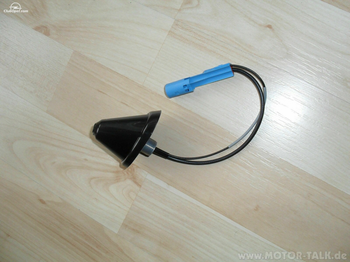

Alt exemplu, tot mai simpluț:
