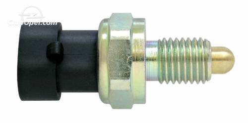

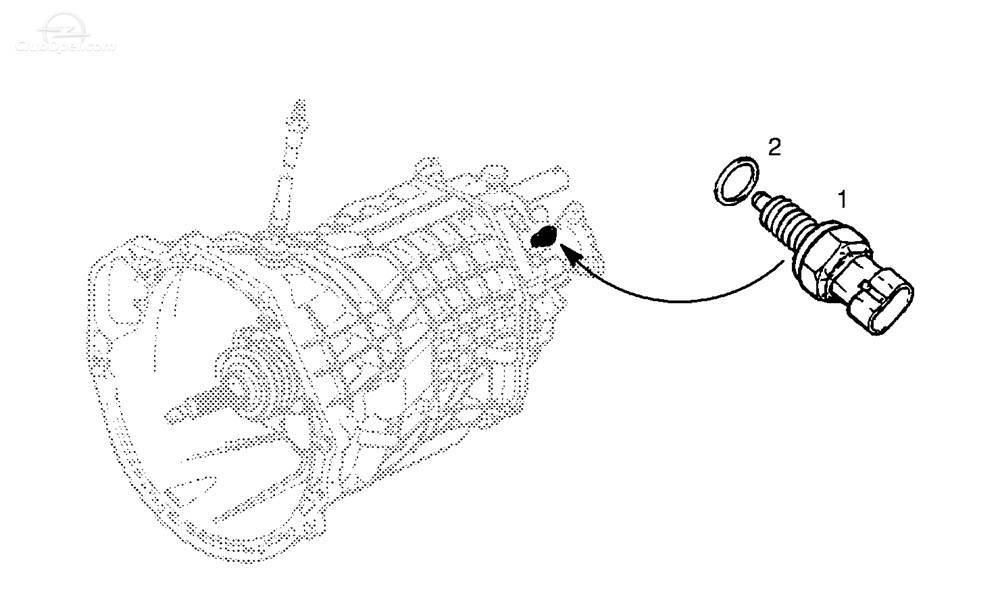

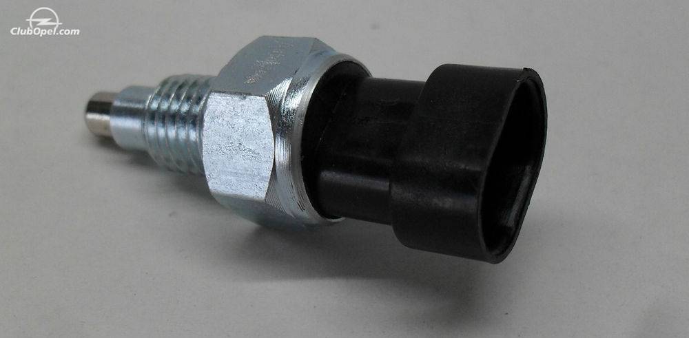

Cel mai simplu faci punte - la mufa intre cei doi pini si afli raspunsul.
Un coleg de forum spunea ca dupa o curatare cu motorina | poate sa isi revina.
Cod piesa: 90337100 | 12 39 267 - Comutator lampa marsalier.
Cod piesa: 11015219 | 20 91 036 - garnitura daca este cazul.
http://www.partsbase.org/opel/
Model Masina \ ELECTRICAL \ TRANSMISSION \ REVERSE LAMP SWITCH USED WITH MANUAL TRANSMISSION
La cuti automate nu am idee?

Eu l-am schimbat cu totul...Se pare, dpdv vizual, ca e exact ca la cutia de Vectra. A fost 30 de lei, dar eu eram sigur ca era de la sonda(mecanicul era sigur)- fa ce zice colegul T.Ion si apoi pot lua o decizie.

Mai rar se intrerup firele ce-ti urca pe langa balamaua din stanga portbagaj,de la flexare repetata ,in timp.NU se merita pentru 30 de lei,5 minute sa te tavalesti de 2 ori... Aia-i buba frecventa,sonda.Curatatul doar i-i prelungeste "agonia" Apoi,ca s-o cureti,trebuie s-o decapsezi,curatat contactul interior,lamelele:decapsarea inseamna etansare compromisa...O schimbi si gata!
