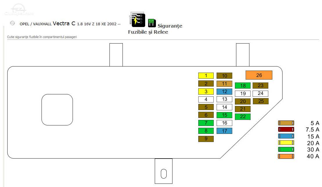

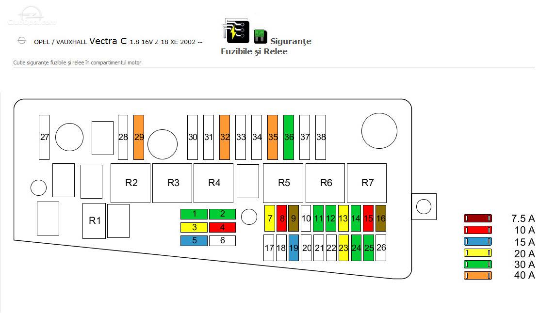

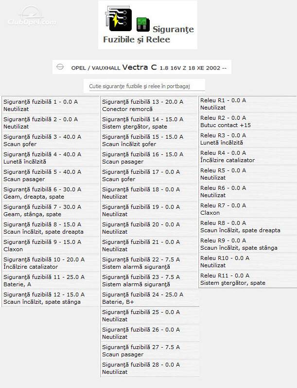

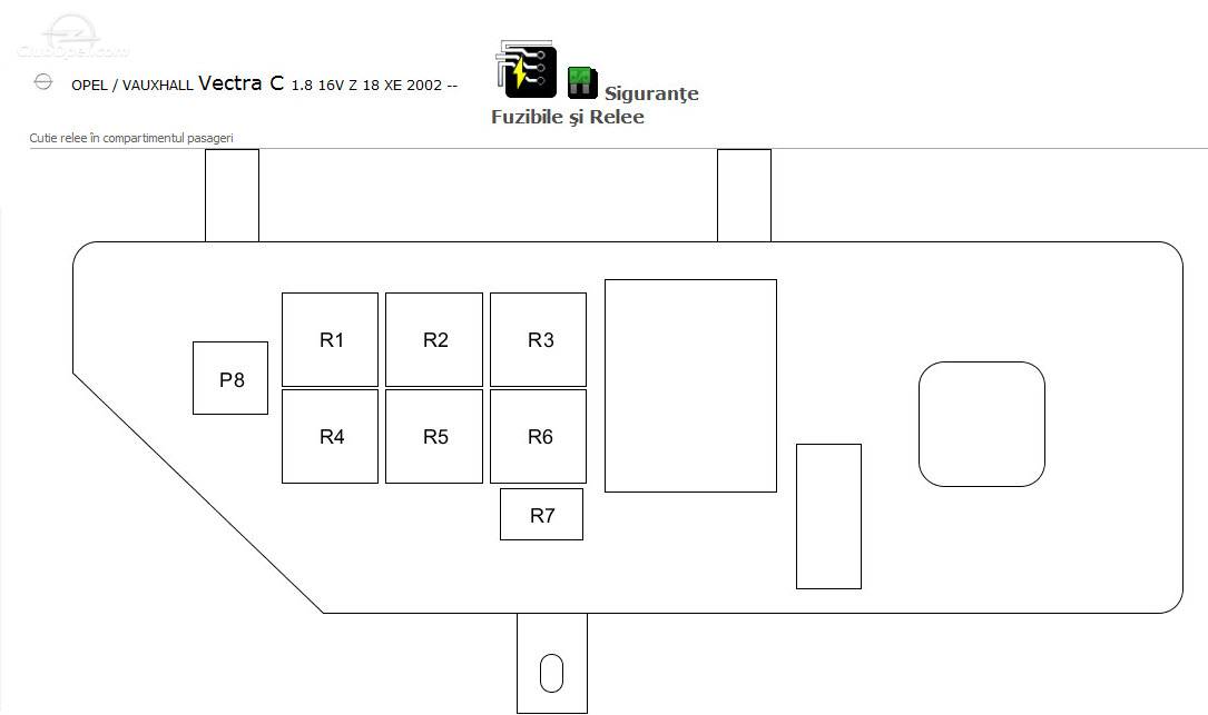

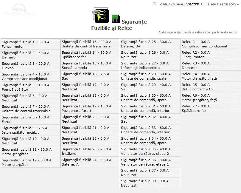

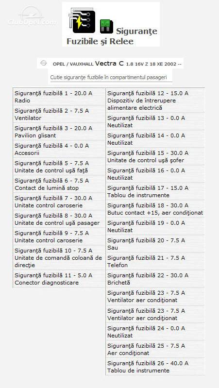

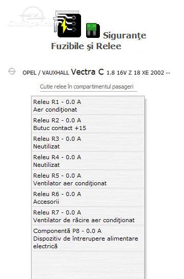

VECTRA-C 2002 -- Z18XE
Unele din ele - este posibil sa fie gresite, cum este nr.9 (ultimile poze) - servodirectia - comparati cu cele din prima pagina.

Buna ziua.Am si eu un vectra c 2003 ,2.2 diesel.Am facut rost de pozele cu sigurantele,insa nu gasesc ce numar are siguranta de la plafoniera din spate.Poate ma ajuta cineva.
  • jgyprime
  • Mesaje scrise: 9,917
  • Masina: Vectra 2005 Z19DT
Nu are siguranta.

salut
daca ma poate indruma cineva cu o problema
1- inchid deschid toate usile din telecomanda fara nici o problema
2- doar pot sa deschid toate usile de pe portiera sofer in schimb nu merge sa le blochez
am scos panoul de comanda lam curatat poate o fi ceva intrerupt lichid nu face contact ceva dar totul este ok
ce ar trebui sa fac mai departe
banuiesc ca ar trebui sa fie siguranta dar care e aceasta
va multumesc
  • jgyprime
Nu ai siguranta.
Firele se duc direct in ddm.
Problema e de la controalele de pe usa, e posibil sa aiba un contact imperfect si de aia sa nu mearga...
Incearca sa pui altul identic sa vezi daca face la fel...

cristig89 a scris:uite aici 😃 salutari
Ziua buna!
35 si 36 reprezinta cele 2 trepte ale Electroventilatorului radiator racire antigel ?
Ventilatorul porneste doar in treapta 2 ( de la 90-93 grade am observat ) .
Masina: Vectra C Z16XE 2003
  • gabimilo1
  • Mesaje scrise: 2,268
  • Masina: Zafira 2002 y20dth
salut,
cite ventilatoare are masina, unul sau doua?
