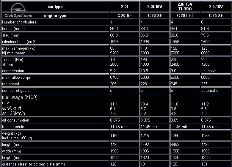

ca sa`ti faci o idee despre consumul la modelele calibra
Tabelul e sa`ti faci cat de cat o idee despre consumul la calibra, iar consumul din tabel nu este batut in cui 😉

da providra dar de la 6.4 , 7.5 la 10.4% si sa merg cu 90-110k/h treapta 5 totusi... am sai schimb sonda lambda pentru ca iam facut testul si am erorile 13,31,39... rezulta sonda.Sper ca azi sa o schimb.
