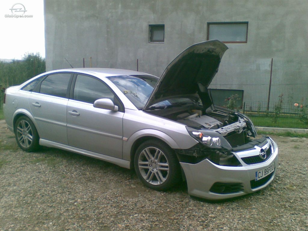

sper sa se inteleaga din poza.nu am putut sa iau o pozitie mai buna.
  • blue_maniak
  • Mesaje scrise: 931
  • Masina: Vectra 2004 Z18XE

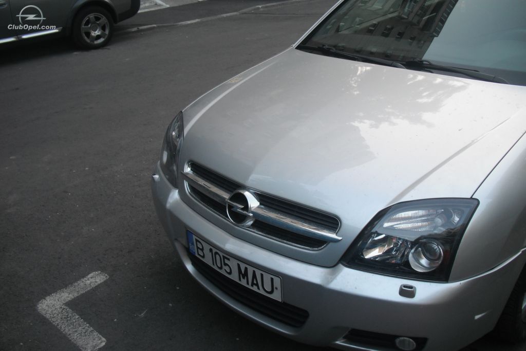

Daca bara nu a fost pusa ulterior farurile ar fi trebuit sa fie negre.

bara a fost pusa.

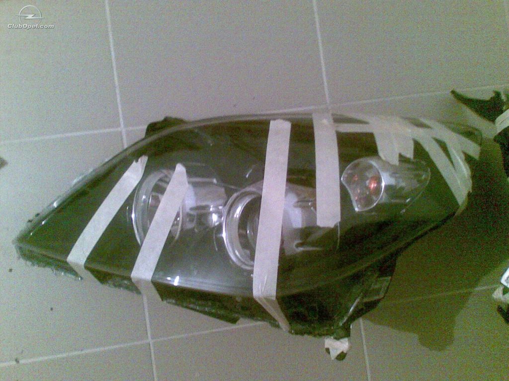

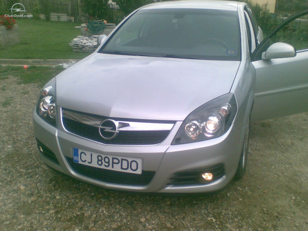

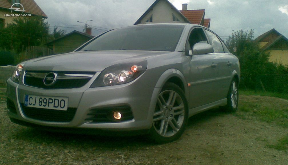

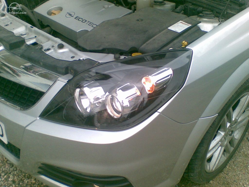

In sfarsit am reusit sa vopsesc farurile. Am desfacut atat faruri Hella (modelul pre-facelift) cat si Valeo (facelift), cele din urma mi s-au parut mai proaste calitativ. Procedeul ales a fost cel cu pistolul de aer cald, in cuptor nu prea incap.
Partea cea mai dificila a fost impachetarea farurilor pentru vopsire, fiind vorba de suprafete, contururi curbe si locuri stramte, greu accesibile.
Dupa ce le-am montat pe masina am observat ca nu mai merge semnalizarea pe stanga. Am incercat sa schimb becul dar fiind spatiul foarte stramt a trebuit sa dau bara si farul jos pentru a doua oara. M-am invatat minte si am testat toate becurile inainte se le remontez.
Cum as putea verifica daca se aburesc, as vrea sa merg cat mai repede sa le reglez?
  • deleted-18718
  • Mesaje scrise: 314
  • Cont inregistrat: 21 Mai 2008
Arata foarte bine , cred ca nimeni nu si-a dorit mai mult faruri negre pe masina decat tine.
  • blue_maniak
Multumesc! Mi se parea "neterminata" si tot timpul cautam farurile salvatoare halogen pe fond negru.

Nu. Era intacta, nicio crapatura. Eu m-am referit la constructia interioara a farului, modulul cu lupa care e metalic la Hella, nu plastic peste tot ca si la Valeo. Soclul de la semnalizare la varianta cu facelift iese foarte greu, si tot la fel de greu ii nimeresti si pozitia in care functioneaza. In cazul meu se invarte 360 grade fara nicio problema.

Eu doar le-am impachetat pentru vopsit. Am mers la un vopsitor care a folosit vopsea la spray, le-a lacuit si le-a uscat in cuptor. Treaba cu impachetatul si apoi despachetatul lor e destul de migaloasa. Cand desfaci scotch-ul de hartie dupa vopsire exista posibilitatea sa se exfolieze vopseaua chiar daca in prealabil a fost inlaturat cromul. Pentru asta ai nevoie de o mana fina si o lama noua de cutter pentru a taia pe conturul scotch-ului. Am folosit un cutter slim pentru o manipulare mai usora in spatii stramte dar am ceva experienta de la machetele executate. Initial ma temeam sa nu se dezlipeasca stratul de crom odata cu scotch-ul dar a fost destul de rezistent si n-am avut surprize. Am folosit un scotch de hartie care nu lipeste foarte puternic. Sper ca m-am facut inteles.
Masticul original cu care e prinsa "sticla" se desface destul de greu si trebuie incalzit bine, uniform, dar nu prea tare pentru ca se topeste rama. Eu am reusit sa indoi rama in care intra "sticla", din "U" a devenit in unele locuri un \/ dar am readus-o la forma initiala dupa ce am scos "sticla", reincalzind-o, cu ajutorul unui patent.
