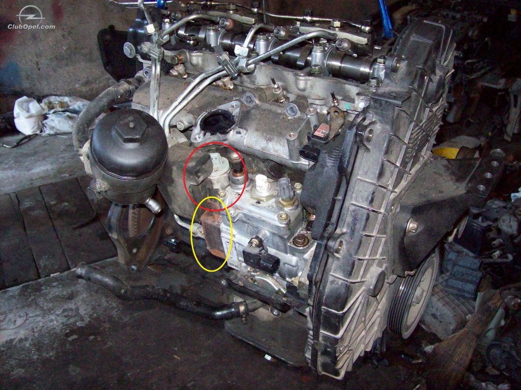

@luci_t, nu este nici un senzor in capul pompei. Aia este Spill Valve. O valva comandata electric ce deschide motorina spre injectoare. Se blocheaza doar de la motorina proasta.
@BAZGANM, Spill valve nu este pompa de motorina. Este doar o valva ce da drumul motorinei spre injectoare in momentul oportun.

BV19MAX a scris:@luci_t, nu este nici un senzor in capul pompei. Aia este Spill Valve. O valva comandata electric ce deschide motorina spre injectoare. Se blocheaza doar de la motorina proasta.
Spre injectoare? Ma incurci.........poti sa fi mai explicit? pompa de injectie nu este cu cap hidraulic? adica rotativ? nu pompa comanda injectoarele? valva asta face toata treaba?
  • BV19MAX
  • Mesaje scrise: 2,508
  • Masina: Astra Y17DT
Uite cu rosu ai incercuit Spill valve, cu galben iesirea spre injectoare 😊
  • BAZGANM
  • Mesaje scrise: 630
  • Masina: Astra 2000 y17dt
  • Cont inregistrat: 05 Feb 2006
ok am inteles! multumesc
