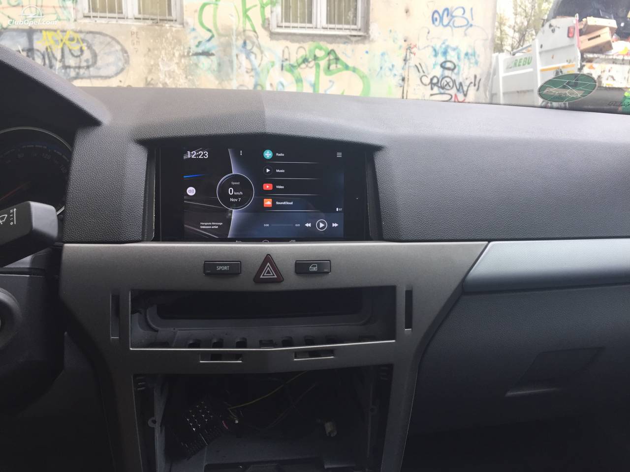

Si eu sunt in proces de inlocuire a BID-ului cu o tableta si conectarea acestea prin OBD2 si AUX IN.
Am concluzionat ca o tableta in bord + AUX IN este cea mai buna solutie. Playerele chinezesti care inlocuiesc unitatea stock nu isi au sensul, pozitionarea prea jos a unui display face dificila vizualizarea, in plus, codurile de culori ale fetelor nu au fost respectate. Sistemele rusesti de la androidoncar sunt inca in dezvoltare, scumpe si sigur pline de bug-uri. Sistemele chinezesti (cu ecran color in loc de BID si mutarea BID-ului in locul playerului) pe langa ca sunt extrem de scumpe, arata cam de purcel, adica, personal incerc sa mentin cat mai mult apsectul stock al masinii. In fine.
Momentan sunt la stadiul in care am cumparat un Nexus 7 3G (despre care am inteles ca este cel mai potrivit pentru acest rol) pe care voi instala Autodroid etc.
A incercat cineva sa monteze un display mai mare in locul display-ului de fabrica? Din pacate nu se gasesc prea multe informatii pe net despre asta. Cum se desface rama aceea?
Daca mai sunt oameni interesati de aceasta operatiune, poate ne sfatuim si share-uim aici evolutia proiectului.

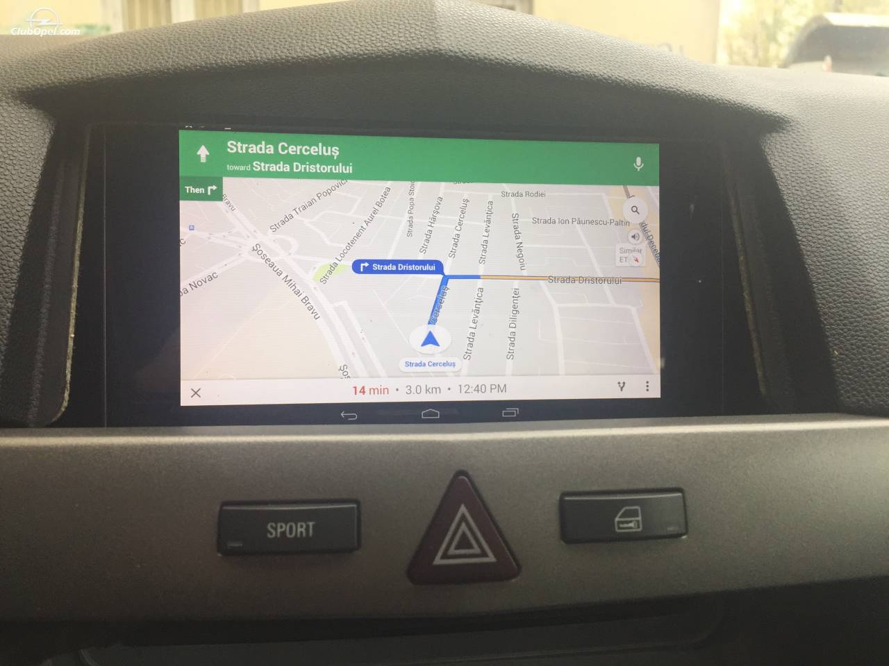

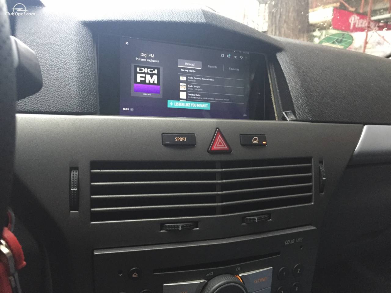

Pana acum am reusit sa pun Aux In pe player, sa trag firele de alimentare si audio prin spate si sa montez tableta in bord.
Partea mai dificila urmeaza, anume sa fac rama si sa relochez BID ul.
So far sunt multumit, sunetul are o calitate foarte buna mai ales ca Poweramp are si ceva reglaje.
