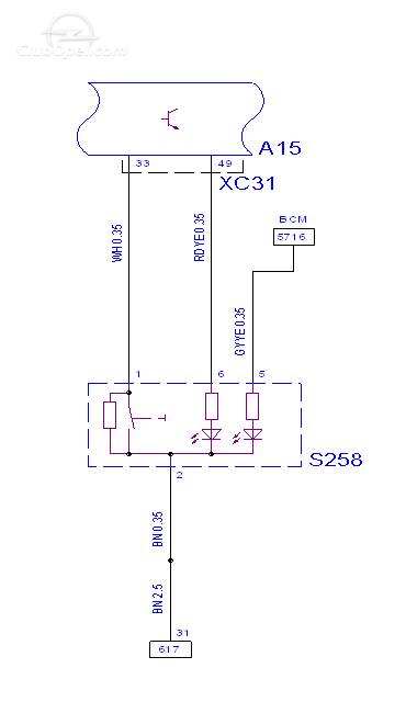

Salutare are cineva idee unde se opresc firele de la butonul de parking din bord la o vectra c 2003(nu are senzori de parcare dar as vrea sai pun originali)si nu am decat instalatia trasa pana la buton dar nu stiu unde se opreste.Multumesc
  • jgyprime
  • Mesaje scrise: 9,945
  • Masina: Vectra 2005 Z19DT
Cel mai probabil se opreste in bcm.
Sper sa am timp sa ma uit maine in tis...
  • teoboss
  • Mesaje scrise: 165
  • Masina: Vectra 2003 Y20DTH
  • Cont inregistrat: 29 Apr 2011
Multumesc mult astept raspunsu de la tine
  • jgyprime
ajunge fix in BCM.
schema:
WH = alb
RDYE = rosu-galben
GYYE = gri-galben
BN = maro
  • teoboss
Multumesc frumos colegu!
