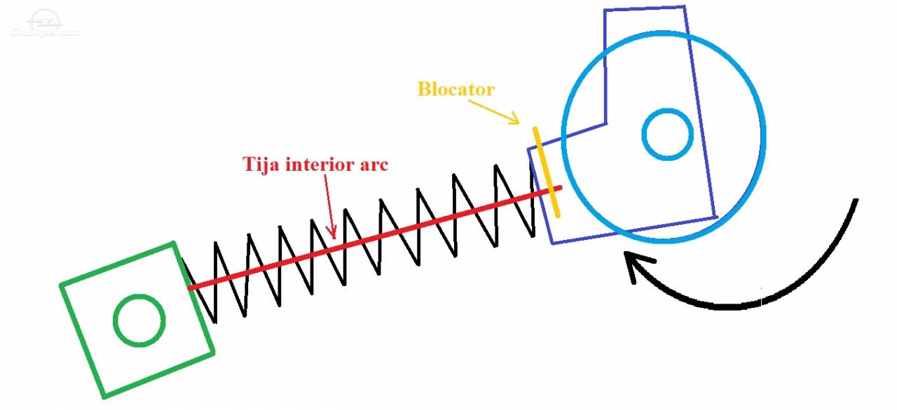

Pui cheia pe surubul de pe axul central al rolei:
Actionezi cheia in sensul acelor de ceasornic, astfel arcul se va comprima;
Comprimi arcul pana vezi ca tija care trece prin interiorul arcului, iese cu capatul dinspre rola, atat de mult incat sa poti baga un blocator in gaura tijei.
Acum, poti sa desfaci surubul arcului.
Daca ai fi pus o poza clara, iti puteam indica pe poza, asa ba trebui sa intelegi din ceea ce am spus si desenat.

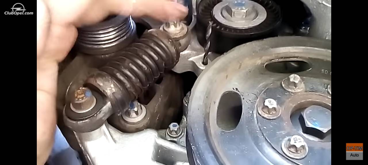

Înțeleg din desen, mulțumesc! Am comprimat arcul dar nu cred cã a ieșit tija. De fapt observ cã acea siguranțã din capul tijei din arc se livreazã cu piesa nouã și cred cã are rolul de a tine arcul comprimat la un anumit nivel. Burghiul de 4 se bagã pt. blocare poziție rolã langa arc, prin brațul rolei, se pare.

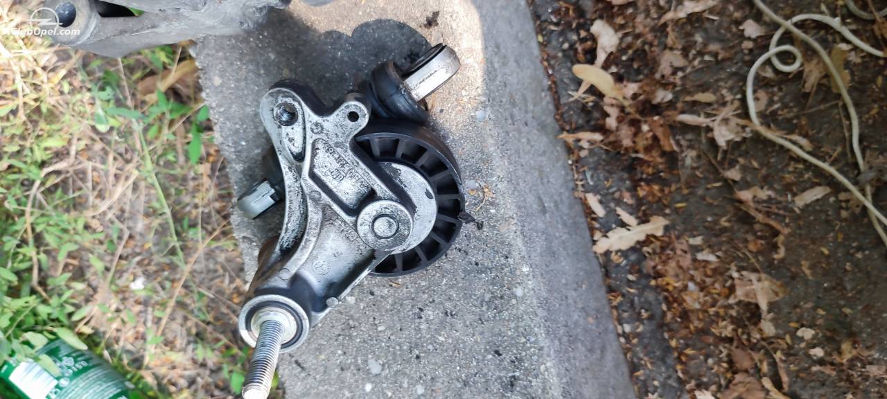

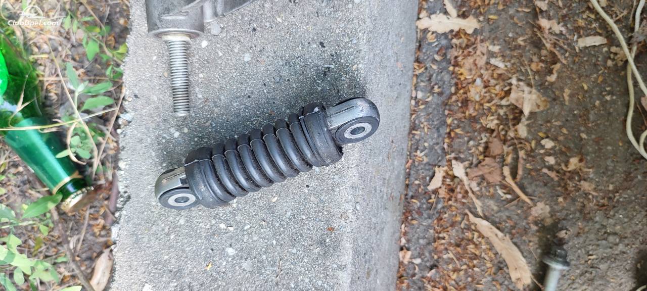

Tot cu suportul motorului dat jos am reusit sã desfac întinzãtorul (rola cu tot ansamblul) si sã montez alt alternator. Din pãcate astept sã-mi vinã rola... Neatenția si nestiinta...! La remontare o sa am mai mult spatiu. Tot nu mi-e clar pe unde blochez si în ce pozitie o sã stea blocat arcul rolei cã am bãgat degeaba un imbus pe orificiul acela din corpul de aluminiu al rolei. Stãtea în aer...
