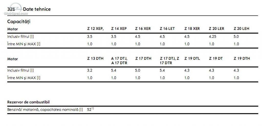

salut,cum am mai scris in topic,mie mi-au intrat 5.5l fix,am fost de fata cand sa pus uleiul in motor,cat despre filtre am mers pe mann si ulei mobi 1 5w-40.salut

Salut.Uite ce scrie in carte:
