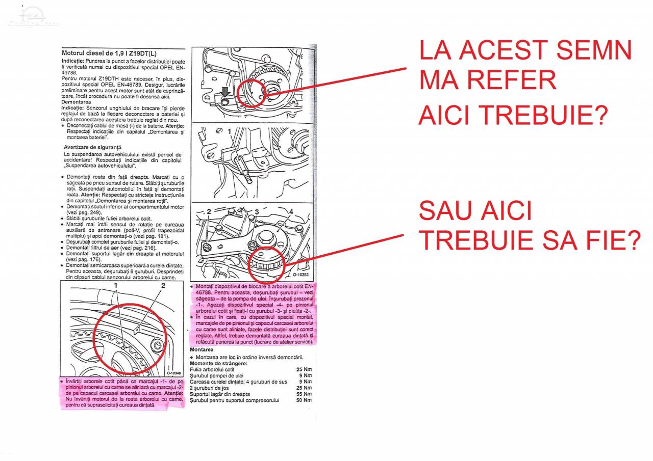

Din filmuletul facut de colegul Ursu am observat ca el spune ca nu vine la semn roata dintata de la axa cu came. M-am uitat la pozele din manualul de reparatii si acolo spune clar sa pui intai la semn aici sus si jos arata ca acea crestatura de la pinionul montat pe arborele cotit nu vine unde este si crestatura de pe blocul motor ci undeva in stanga cum ma uit la roata din dreapta. Chiar asa sa fie la absolut toate Z19DT gresita stantarea acelei roti dintate de la axa cu came si sa nu vina la semnul de pe carcasa? Tind sa cred ca undeva este o scapare. Urmeaza sa fac disctributia si vreau sa fiu perfect informat. Daca cineva stie astept un raspuns.
Atasez o poza explicativa a ceea ce am scris mai sus.
Multumesc frumos.

Si hai sa raspund tot eu la ce am intrebat mai sus. Am facut rost de cala ptr motor si sa stiti ca este conform manualului/ Acea cala nu vine decat intr-un singur fel si anume: Pozitia crestaturii de pe pinionul arbore cotit este conform pozei. Asa ca intai se pune semnul de pe pinionul axa came la semnul de pe motor si jos vine exact ptr a putea monta cala.
Multa bafta tuturor.
