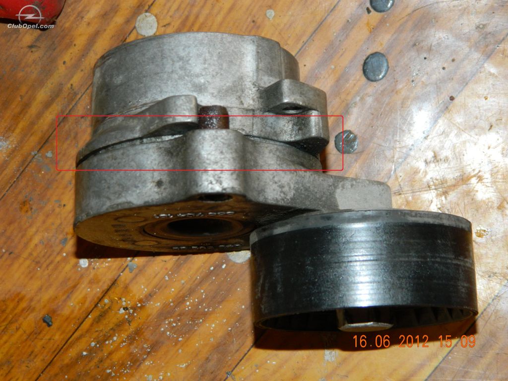

M-am apucat si eu de rezolvarea problemei "scartait curea alternator la rece max 20 sec"
1. Am luat o cheie inelara de 15 si am tras de rola pt a o comprima si a scoate cureaua, nu se clintea deloc .... dupa ce am tras mai tare s-a auzit un "poc" - ERA INTEPENITA iar eu incercand sa o comprim am deblocat-o!
2. Am scos cureaza (era in perfecta stare).

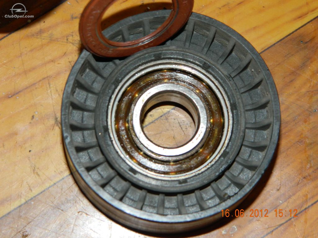

3. Am scos rola cu totul de pe masina, am prins-o intr-o menghina si am incarcat sa o comprim maxim (se misca foarte greu).
4. Am luat spray degripant si am dat din belsug la imbinarea corpului rolei (este incercuit cu rosu in poze).
5. Dupa alte cateva comprimari si-a dat drumul, mergea foarte bine.
6. Am luat o seringa cu ulei de motor si am bagat din belsug in acea crapatura de la intinzator si la rulmentul rolei.
7. REmontat - functionat!
PS: ideal ar fi fost vaselina dar nu prea ai cum sa o bagi acolo unde trebe!

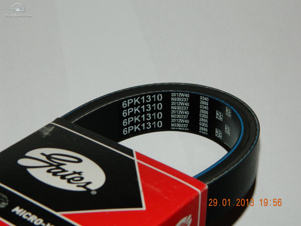

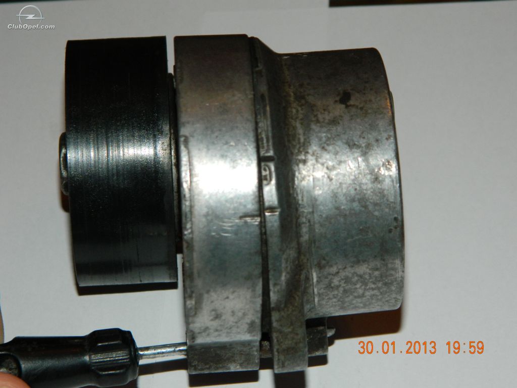

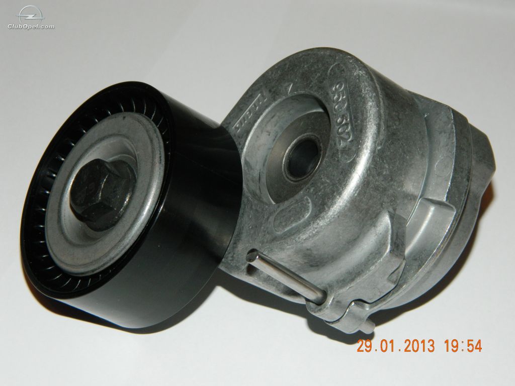

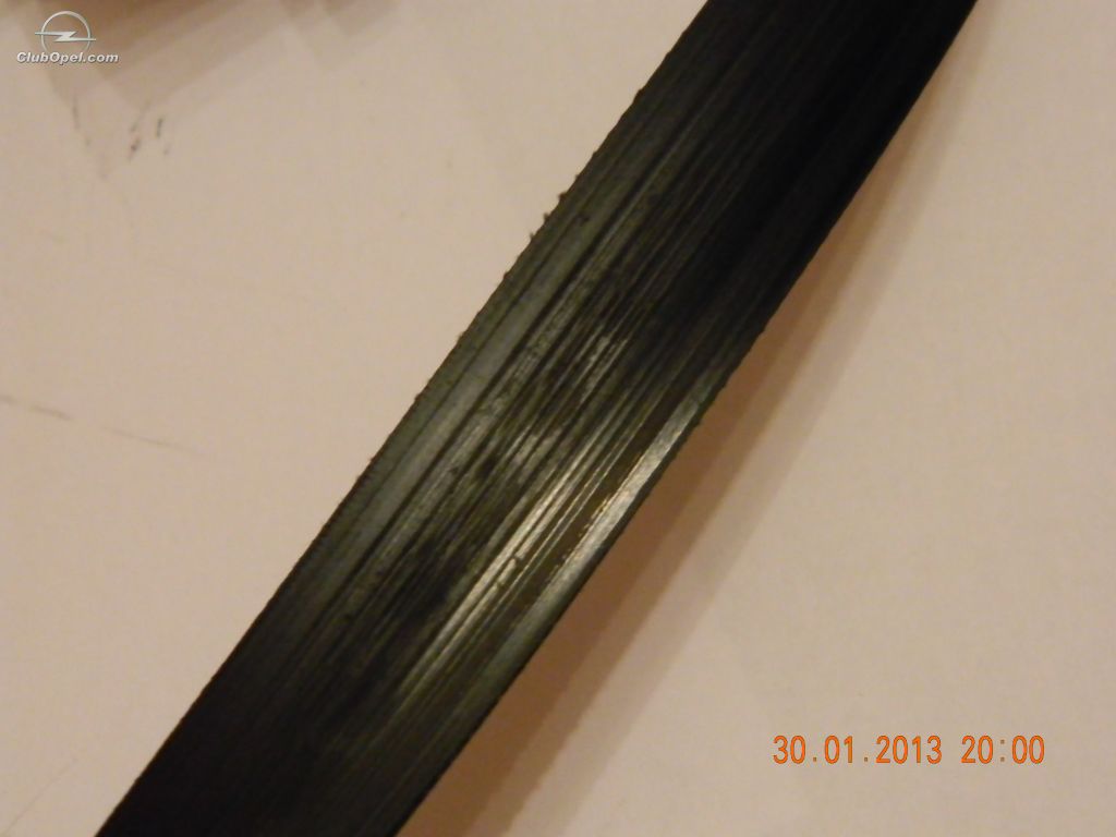

Dupa ce m-a chinuit ceva timp scartzaitul ala am decis ca trebuie schimbate rola si cureaua care aratau din ce in ce mai rau!
Va las pe voi sa trageti concluzia referitoare la starea in care a ajuns rola originala GM dupa 54.000 km si cureaua originala si ea tot GM 6PK1318.
Am cumparat rola INA si curea GATES.
Surpriza a fost ca la mag. de piese auto dupa codul motorului mi-a gasit ca imi trebuie curea cu lungimea 6PK1310 - iar eu am avut de fabrica 6PK1318, adica cu 8 mm mai lunga).
Am fost convins ca nu o pot monta ca este prea scurta dar....a intrat ... si sta perfect!
Dupa cum se observa noua rola are designul putin diferit la partea de prindere pe motor...sper sa reziste mai mult in timp decat cea originala GM.
De schimbat se schimba foarte usor... in 10 min nu ai ce face!
