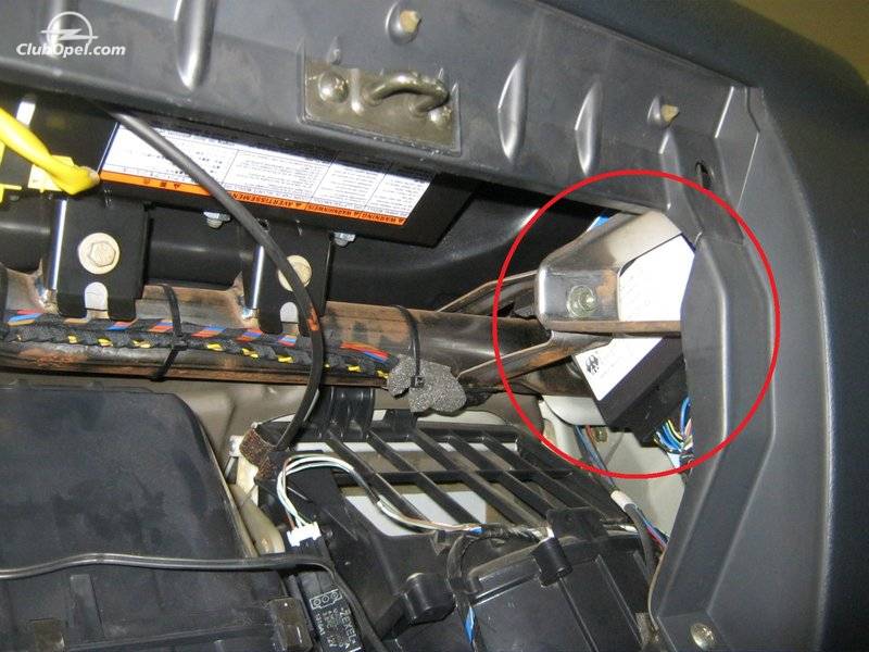

  • flavicx
  • Mesaje scrise: 189
  • Locatie: Alba
  • Masina: Frontera 2002 Y22DTH
  • Cont inregistrat: 29 Jan 2011
Contact imperfect in manetele de pe volan (putin probabil) sau multitimer defect (cel mai probabil). Multitimerul se afla sub bord in partea dreapta (langa ventilator) montat pe caroserie ... aici ai poza:
... cutiuta ce o vezi este comanda pentru inchiderea centralizata, chiar sub ea se afla o alta cutiuta, aceea e multitimerul.
Pot exista si alte cauze ... dar merita sa elimini asta prima data.

ok multumesc de explicatii dar probabil o sa vi sa para puerila intrebarea .Cum imi dau seama ca este defect si de unde gasesc sa cumpar acest multimetru

poza este factua cu topedoul desfacut ?

Piesa se gaseste din dezmembrari (ca nou nu merita ... asta daca il gasesti). Da torpedoul desfacut ... credeam ca e evident (e prins doar in doua suruburi in partea de jos).
