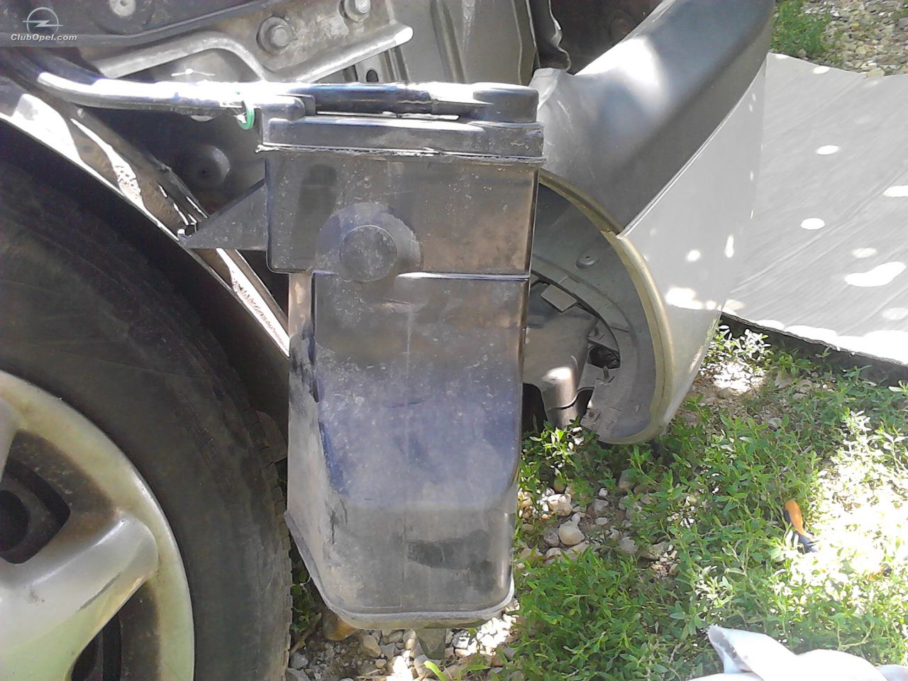

@andi , sa sti ca e acelasi lucru si pentru Astra G, mai sunt unele canistre care arata asa ( cum e la zamfirica mea )
  • andi_cimpean
  • Mesaje scrise: 380
  • Locatie: Calarasi
  • Masina: Astra 2002 Z14XE
Merge demontat carenajul sau aripa?
M-am uitat la niºte imagini pe goagãl ºi am cam vãzut cã se demontau aripile.
  • szian
  • Mesaje scrise: 1,164
  • Masina: Astra 2008 Z16XER
Nu are cum sa bage ceea ce zici tu. I ao logic si ai sa vezi ca nu are cum . Is vapori de benzina nu benzina
  • taxi43edy
  • Mesaje scrise: 1,180
  • Masina: Zafira 2001 Z18XE
Nu , nu se domonteaza aripa ,doar contraaripa aceea de plastic si ajungi la canistra ,daca aveai zafira atunci era in fata sub spoiler dreapta (ma refer la modelul meu )

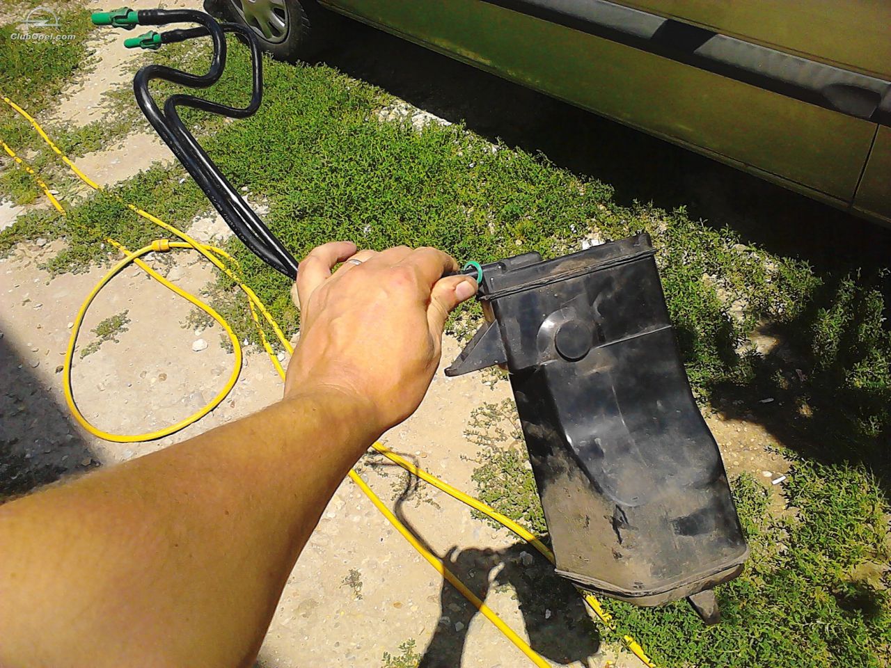

Astazi am purces, impreuna cu colegul Szian din Deva, la reconditionarea canistrei de vapori, la Vectra mea. N-am intampinat nici o problema majora. Sfat: daca piulitele de plastic, care tin aparatoarea de sub aripa, sunt intepenite, pentru a nu crapa, dati cu un spray anti-rugina. Se desfac "ca unse". Am folosit laveta de bucatarie, pusa in doua straturi. Furtunele nu au fost infundate excesiv, s-au curatat foarte usor (cu unul am dat de pamant de cateva ori, apoi am suflat in el, cel care trece prin masina doar l-am suflat). In rest, am urmat pasii din tutorial. A durat vreo doua ore, de cand am dat jos roata, dar a meritat. Datorita colegului Szian, am canistra reconditionata! Mi-a rezolvat si clapeta care inchide aerul din exterior (era intepenita datorita nefolosirii), precum si lumina la bricheta (un bec ars, a trebuit demontata toata consola, de la cotiera pana la scrumiera).

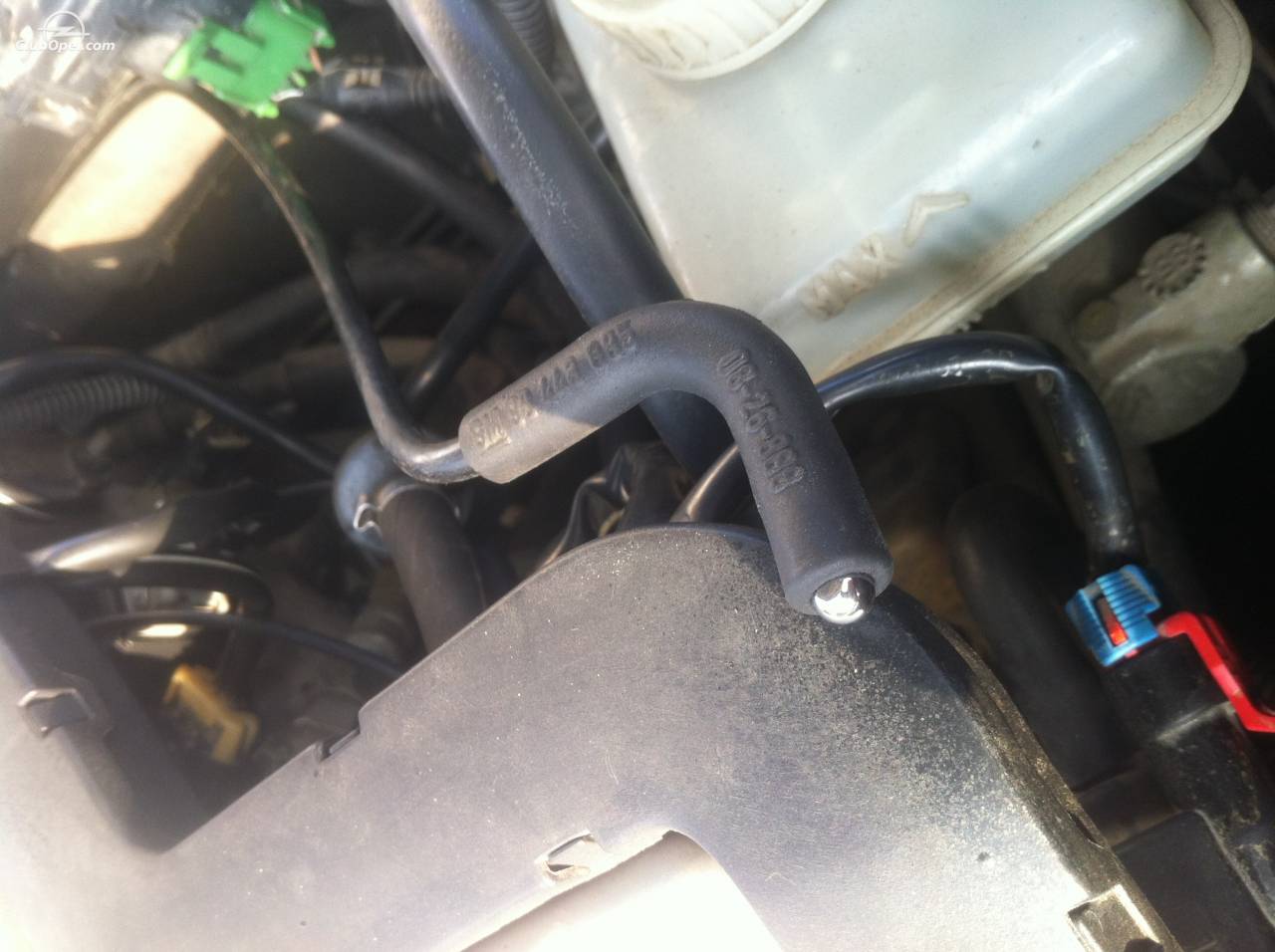

szian a scris:Aceasta este valva unde ajunge furtunul ala negru care era infundat. Am dat jos si valva si am curatat-o ,era infundata cu carbune.
poza
Salutare stie cineva de ce este o bila bagata in furtunu de sus parca de la poza asta ?
  • szian
Aceea bila nu trebuie sa existe acolo. Hai s-o gindim un pic. De ce bila aia acolo ? Pentru ca sa nu mai bage granule de la canistra in valva pe acel furtunas a bagat o bila.
  • davidgaby
  • Mesaje scrise: 86
  • Masina: Vectra 1996 x16xel
  • Cont inregistrat: 06 Jun 2011
Am inteles de asta intrebam credeam ca e ceva normal sa fie acolo sa se uite si alti colegi daca e vreo bila acolo ms

Salutare am si eu inca o intrebare daca furtunu de la rezervor e infundat cum il desfund ? Ca daca suflu pe furtun de la canistra de vapori spre rezervor nu cade carbunele dupa conducta in rezervor ?
  • petricavlad37
  • Mesaje scrise: 547
  • Masina: Meriva 2009 x16xep
Sal.Nu este nici o bila pe furtune si furtunul ce vine de la rezervor nu ar trebui sa fie infundat,pe acolo circula doar vapori.
  • szian
Furtunul de la rezervor care duce la canistra de vapori nu are cum sa fie infundat. Se infunda doar furtunul ce merge de la canistra de vapori la valva sus la motor. Ca sa sufli pe furtunul de la canistra ce duce la rezervor nu ai cum si carbuni sa ajunga in rezervor sunt sanse nule.

Dupa ce reconditionati canistra si desfundati furtunele, curatati si valva aia si verificati-o, eu i-am dat curent si am tot suflat in ea, era infundata cu carbuni si blocata pe deschis.

davidgaby a scris:
poza
Am schos bila mai am sa repar canistra de vapori
  • davidgaby
  • Mesaje scrise: 86
Sa reparat si canistra de vapori si valva de purjare era blocata pe deschis si avea carbune in ea am pus 2 fire pe baterie am dat impulsuri si am batut in ea cu surubelnita acuma cand sta la relantiu e inchisa si cand accelerez se deschide Stima.
