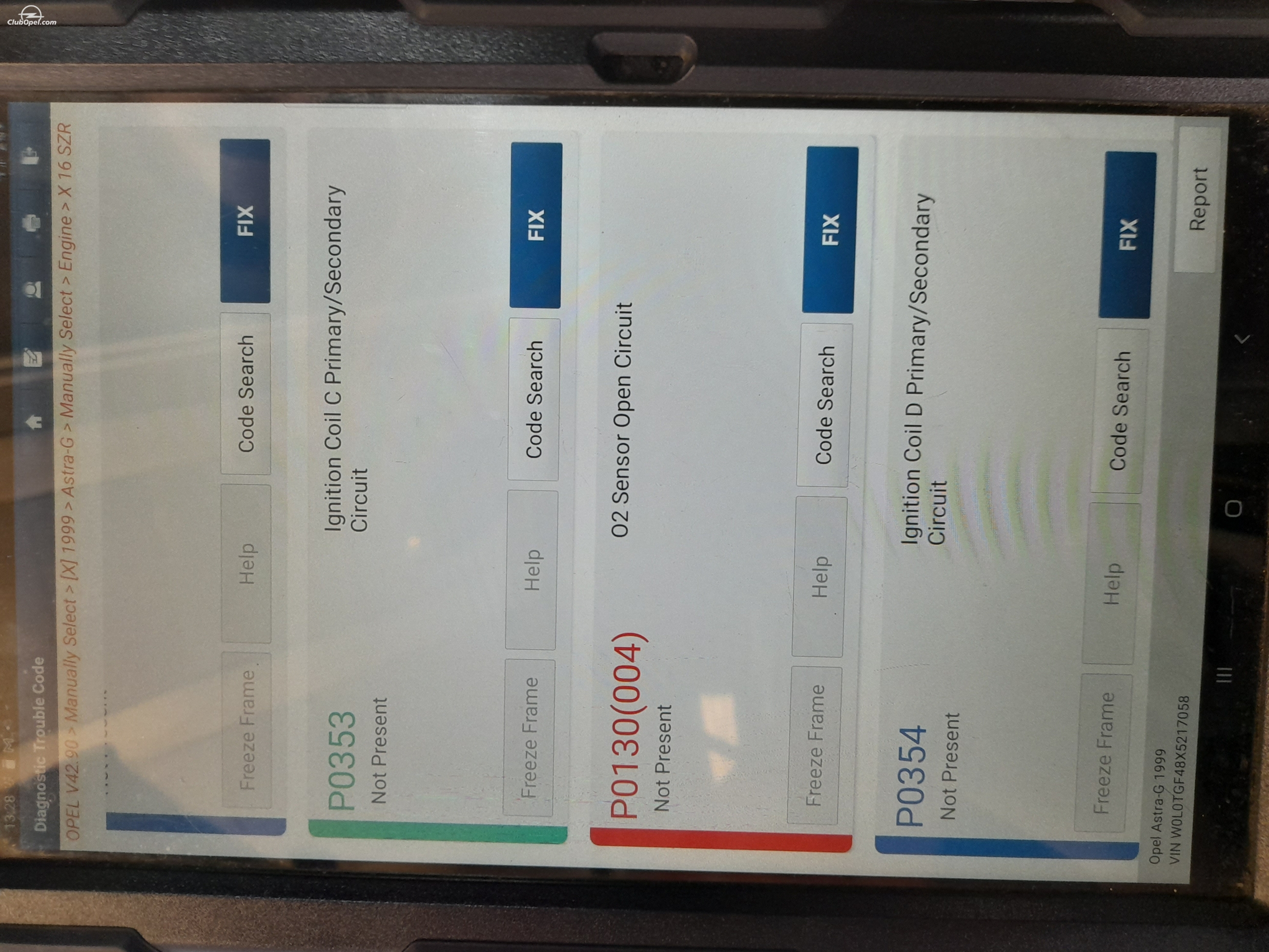

imi spunti si mie va rog frumos ce inseamna codurile astea de eruare
  • Mr.Opel
  • Mesaje scrise: 2,471
"eroare", nu "eruare".
p0353 = Ignition coil C, primary/secondary - circuit malfunction
p0354 = Ignition coil D, primary/secondary - circuit malfunction
p0130 = O2 Sensor Circuit Bank 1 Sensor 1
Bobina e suspectul principal, vezi discutia asta: Z16xep cod eroare p0351 p0352 p0353 p0354 p0130
Schimba bobina, eventual si bujiile, sterge erorile si vezi dupa daca mai apare ceva.
  • GAlex933
  • Mesaje scrise: 8
  • Cont inregistrat: 20 Dec 2022
Multumesc nu e vorba ai sonda lambada
  • Mr.Opel
Posibil, dar vezi dupa ce schimbi bobina daca mai sunt probleme.
