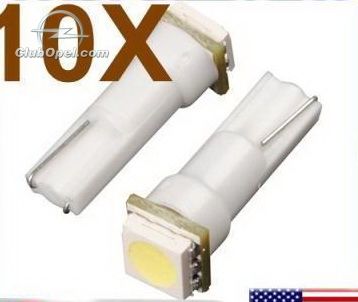

octavianvarzaru a scris:Mi-au venit led-urile comandate pe ebay si bucuros nevoie mare am demontat ceasurile sa le montez. Cand scot becurile originale constat ca soculul este diferit fata de cel al led-urilor. Nu mai inteleg nimc....Ce model de becuri sunt astea din bord?
Si mai jos sunt cele pe care le-am cumparat de pe ebay.
Ledurile astea care le-ai cumparat merg 100% montate,in schimb sunt cam slabe
Iti recomand tot de pe ebay ledurile astea .Le montezi in soclu de becuri(de bord) de dacie 1310 .Le montezi la TID sau la consola,daca vrei la ceasuri iti garantez ca la VDO nu se vad,varianta asta merge doar la ceasurile TRW
