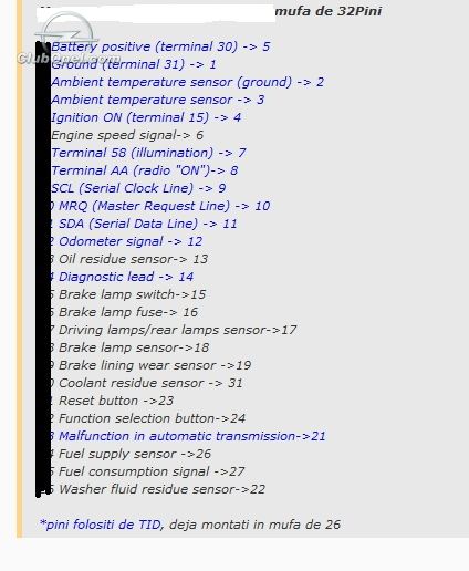

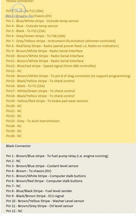

cata a scris:Aceste diferente le am sesizat si eu acesta cred ca datorita diferitelor modele de afisaje folosite de Opel ,am vazut chiar modele MID cu 26 pini fara mufa neagra . Trebuie sa te rezumi la cazul tau sa vezi daca masina avea cablati toti pinii in mufa de 26 , daca da trebuiesc cablati ca in schema , daca nu trebuiesc folositi si unii pini din mufa cu 12 . Oricum nu este nevoie sa tragi nici un fir , ai tot ce este nevoie pt MID
Mai,ce este asa greu?Nu te mai lua dupa indicatiile altora gen lasi mufa in aer.Pe mufa meagra ai firele care-ti vin de la nivelul agent racire(pin 3),merge la mufa 32 pin31, mufa12 ,pin8(fuel level),merge la mufa 32 pin 26,mufa 12,pin 10(nivel lichid spalare parbriz),merge la mufa 32 pin22,mufa 12 pin 11(nivel ulei motor),merge la mufa 32 pin 13, si asa mai departe.
Aici ai asocierea fiecarui pin de pe mufa cu 32.
Si aici ai asocierea fiecarui pin de pe mufele 26 si 12(yelow / Black)
Urmareste functia pe care o are pinul de pe mufa 26/12 si vezi la mufa 32 carui pin se asociaza respectiva functie.
Daca lasi mufa 12 in aer,o sa ai o splendoare de MID cu functii de ..TID.Diferenta dintre modelul 26/12 si 26 sau 32 este tocmai asta,din punct de vedere constructiv,are mufa cu 12 pini in plus,iar firele respective nu sunt dublate(au corespondent )pe mufa galbena de langa ea.Deci este simplu sunt cam aceleasi fire ca la 32,doar ca sunt impartite pe 2 mufe,una cu 26 de terminale si una cu 12.
Am un omega B ce a avut un display cu 2 mufe 26/12pini galben/neagra. Am facut deza dupa toate schemele toate conexiuni si tot imi ramane un fir in aer. Respectiv firul de la pinul 1 de la mufa neagra (ceea cu 12 pini )fuel pump relay/maro-albastru.... ce fac cu el ?

mufa de 12 pini este pt butoanele de pe maneta si daca nu-i bagata apar erorile care sunt la tine pe mid. eu asa am patit
