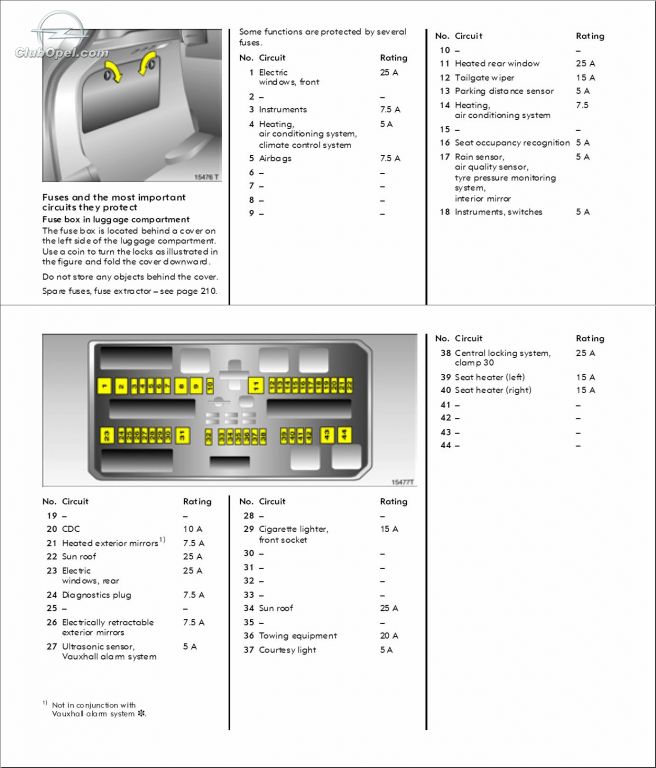

Sigurante Astra H.

costel.diaconu a scris:Sigurante Astra H.
salut. mi s-a ars siguranta de la bricheta, nr 29. neavand alta as dori sa o schimb cu cea de pe pozitia 30...stie cineva ce e pe acea siguranta?
ty
adi

In care pozitie e siguranta de la bidonasul cu lichid de parbriz ? E vorba de Opel Astra H 2005 cu panoul de sigurante in portbagaj
  • ag10tit
  • Mesaje scrise: 345
  • Masina: Astra 2005 Z19DTJ
  • Cont inregistrat: 09 Feb 2007
john_17_boy a scris:In care pozitie e siguranta de la bidonasul cu lichid de parbriz ? E vorba de Opel Astra H 2005 cu panoul de sigurante in portbagaj
Siguranta pentru motorasul de la stergatoare este pusa in cutia de sigurante de la motor, langa bateriei, siguranta numarul 7 si este de 10 A, mai exact cum te uiti fata masinii vei vedea imediat 2 sigurante pozitionate orizontal una langa alta, una este de 10 A(cea pe care o cauti) si una de 15 A

stie cineva care e siguranta de la claxon? pls......😃

Verifica siguranta 20.
