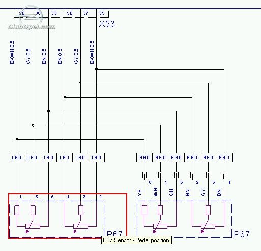

ady_balcesti a scris:As intreba daca are cineva idee care sunt pinii dedicati comenzii de acceleratie? Multumesc!
Pinii pentru pedala de acceleratie:
Dupa reparatie poti inlocui gelul inlaturat cu produsul asta:

Am verificat contactele intre pini si PCB. K9,K12,K13,K29,K46 au fost ok. K14 din constructie nu este legat la PCB.M33,M35,M36,M37,M50 tot ok.M20 tot din constuctie nu este legat la PCB.Am verificat de mai multe ori acest lucru.Probabil ca asta este configuratia acestui ECU.Cel mai bine iti dai seama in momentul in care detii schema electrica,dar nu le producem noi hi hi.Poate ca dintre dvs.a mai avut de a face cu asa ceva! Cu stima!

Intradevar daca inversez pinii am gasit punti intre acestia si PCB (citind in loc de K ,M la sirul de contacte trimis de catre dvs) Nu am gasit punti care sa se fi desprins sau sa nu faca contact. Dvs. avand experienta imi puteti spune cum ati gasit aceste defecte,bineinteles daca intrebarea nu deranjaza! As mai avea o intrebare! Care este cel mai accesibil loc pentru terminalele de la potentiometrii de acceleratie in afara de ECU. Astept raspunsul dvs. cu interes!Cu stima!
  • djtaotao
  • Mesaje scrise: 1,677
  • Cont inregistrat: 18 Jul 2007
Pedala se demonteaza in 5 minute pe sub bord. Ai doua piulite si o mufa.

P0120 se refera la potentiometrul din interiorul corpului clapeta acceleratie,..........poate te ajuta:pe corpul modulului acceleratie indepartezi inbracamintea firelor ca sa poti masura.cu contactul pus intre terminalul,G(notat pe mufa,in interior)tensiunea tre sa fie 4,8....5,2 V,teminalul,C ,ese masa ,minus.pe terminalul A cu contactul pus ,0,6...0,9 V.(acesta e cursorul potentiometrului)referirea fiind la unul din cei doi potentiometri ,cel pe care s-a inregistrat eroarea ta.\\\\\\\P0220.intre terminalul B,si masa ,4.8...5,2V,terminal H masa ,minusul, terminal D (cursorul) 3,8 ...4,5V(acesta fiind al doilea potentiometru).................sau:la mufa ECU,senzor pedala=K20=5 v,K33 minus,K35=5v,K36(pedala libera)=0,5v,K36(pedala apasata la maxim)=2,3.v,K37(pedala libera)=0,5...1 v.K37 (pedala apasata)=4...4,5v.K50 masa,minus. La throttle :=M9=1v(cu pedala libera)4,4v (cupedala apasata)M12=4,1v(cu pedala libera)0,7 v(cu pedala apasata)M13=minus.M14=5v.M29=minus.M46=5v.o mentiune ar fi faptul ca pe cursoarele Trottle,e posibil sa fie nevoie sa fie motorul pornit ca sa actioneze potentiometri(clapeta de acceleratie in sine)
