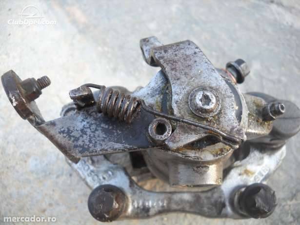

aceeasi problema o am cu ramasu rotii blocate pe timp de iarna am sistem etrier pe spate, chiar acum o ora am plecat cu masina in oras, mentionez ca pana sa plec cu masina a stat vreo 4-5 ore in parcare fara frana de mana trasa eu iarna nu trag frana de mana tocmai pt a evita blocarea rotilor, problema la mine este ca se blocheaza doar roata stanga spate si se incinge discu dupa ce merg 1-2 km se deblocheaza dar daca opresc si arunc cu zapada pe el se topeste imediat se se aude plus ca scoate si abur, intuiesc ca problema ar fi de la arculetul de revenire a franei de mana 1 am avut liplsa si am luat de la dezmembrari inca 1 dar nu cred ca este de stang sau le-am incurcat eu, pentru ca ele se potrivesc sa pui arc de stanga pe dreapta dar vine cu spirala de la arc in alt sens nu stiu sa va explic exact ce si cum si nu am nici poza sa va arat daca sunt pusi corect, o sa fac maine pe timp de zi.
Am gasit o poza pe net, vedeti acel arculet are un sens de montare sau nu?
