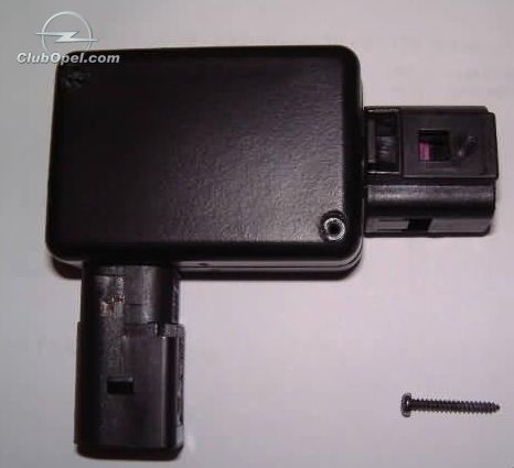

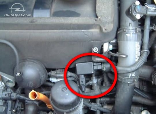

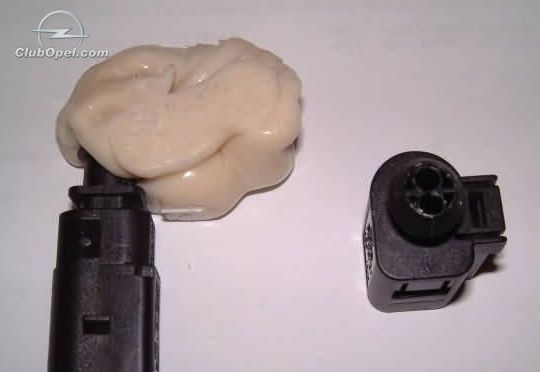

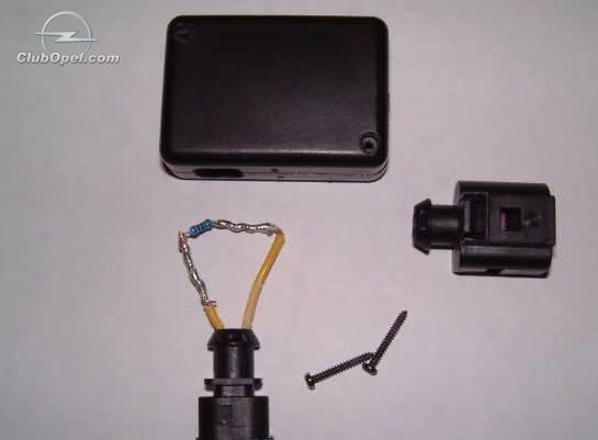

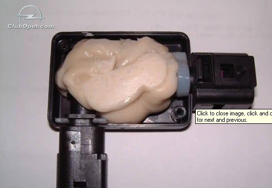

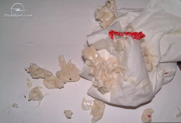

Atentie!
Unele powerbox-uri arata ca in pozele de mai jos... adica dai 100-200 euro sau mai mult pe o cutiuta de plastic care contine o rezistenta de 0.5 lei.
