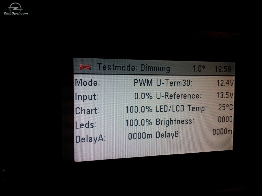

Asta e acum in timp ce se incarca cu motoul oprit

Deci Verdict Final Alternator - Punte Diode si eventual Releu deci las-o la incarcat ca sa-ti ajunga bateria pana la service sau unde vrei s-o repari ... dar scoate borna + ca dupa ce vei scoate redresorul se va descarca rapid cu borna pe baterie ... ai sigur o dioda sau mai multe strapunse care sunt in scurtcircuit .
U-Term30 : e tensiunea pe care o ai tu in circuit
U-Reference : e tensiunea minima care ar trebui sa fie cu motorul pornit
Da inainte sa-ti moara iti decupleaza pe rand consumatorii si relanti-ul iti creste la 1200 rpm, am experienta, eu am patit-o de vre-o 7 ori pana acum bine pe doua masini, ultima data luni 😃 Acest alternator Denso e mare nenorocire.
Succes

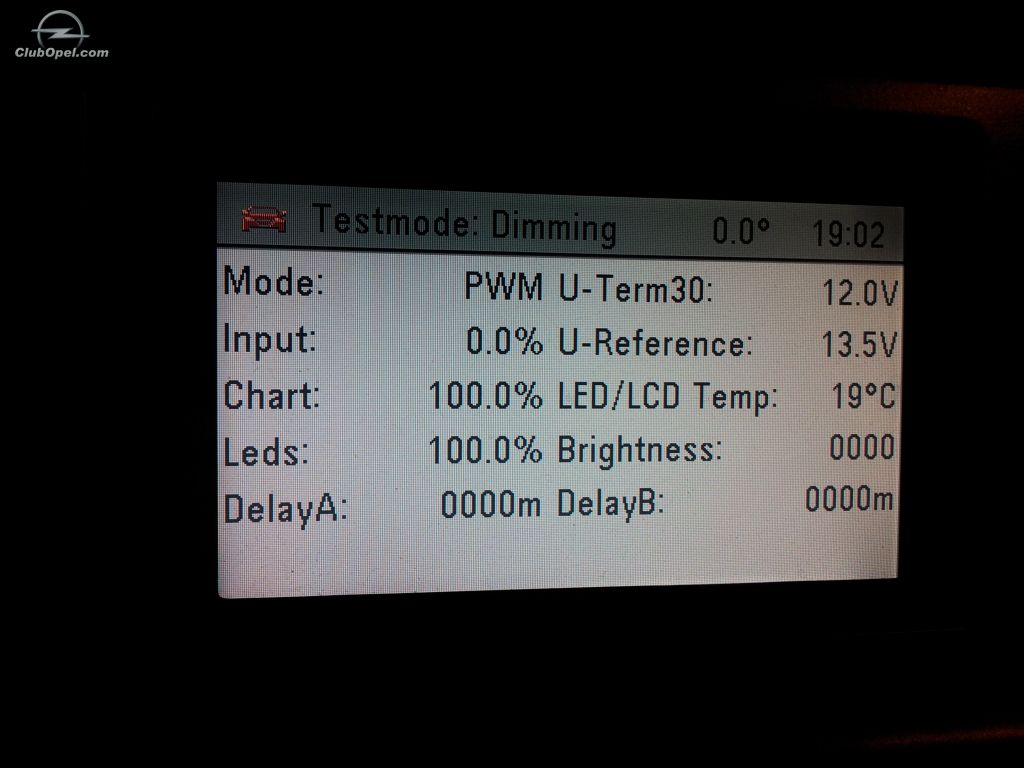

De acord,in cazul asta aproape sigur puntea de diode a fost strapunsa,dar nu te apuca sa cumperi puntea de diode si releul de incarcare.Du alternatorul la un electrician sa-ti verifice diodele,sa nu ai aceeasi surpriza cum am avut si eu de a fi toate in regula.Releul de incarcare de obicei nu cedeaza,dar se recomanda schimbarea lui,ca e electronic.Am omis totusi alt aspect,mai poti avea spirele de la infasuratoare in scurt si trebuie sa inlocuiesti in cazul asta rotorul alternatorului. (fiindca la cealalta masina patisem cu puntea de diode si releul,la ultima patanie am fost atat de sigur ca se repeta povestea incat le-am comandat pe astea doua si am constatat cu stupoare ca tot la fel face,deci am schimbat aproape tot alternatorul)

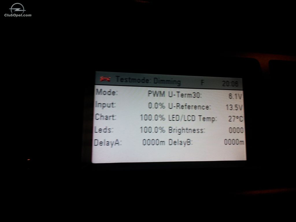

1. In timp ce se incarca de la alta masina cu motoarele pornite (15 min lasata la incarcat)
2. La 2 min dupa ce i-am luat carligele de incarvare , chiar inainte aa se stinga

Kaput. Poti duce masina/alternatorul linistit la electrician.
