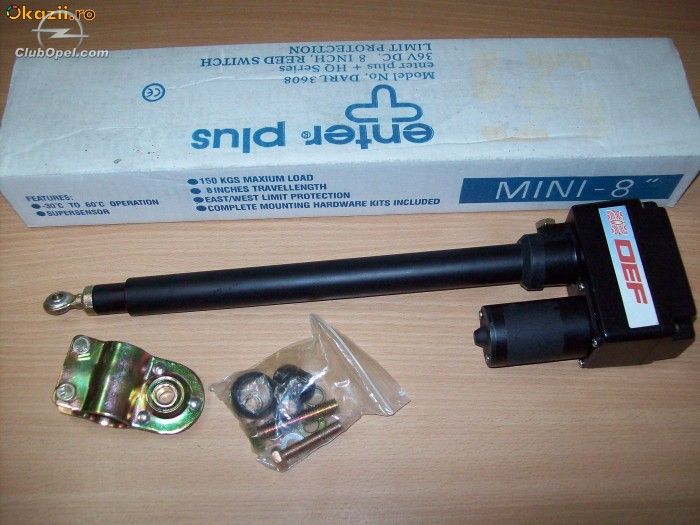

bx3m a scris:@ksper : nu vinzi un actuator din ala ? mi-as monta si eu, dar parca nu mi-as lua o centralizata pentru un singur actuator.
Daca erai din Arges iti donam unul cu placere. Nu doresc sa fac discriminari, dar pentru 10 lei, mai mult deranjul. Sau daca aveai vreun prieten care trecea prin Arges.
  • bx3m
  • Mesaje scrise: 782
  • Masina: Vectra 1997 X18XE
Din pacate nu am pe nimeni sa treaca pe acolo. Mersi oricum si o sa caut mai aproape de mine.

un model ar fii asta
era la vanzare la 185 lei dar deocamdata nu mai are
partea cu deschiderea din telecomanda este destul de usor de realizat . in cazul celor care mai au un buton pe telecomanda se poate face un montaj ce un releu temporizator pentru deschis si pentru inchis la fel dar cu un buton pe portbagaj , ar mai ramane problema la inchidere daca pistonul acela are destula putere pentru a actiona si yala in timp ce se inchide.
  • bx3m
Foarte misto. Da-ne si noua de veste cand ajunge produsul in stoc (si eventual pe PM linkul catre magazinul care comercializeaza asa ceva).
L.E. L-am gasit si eu, dar esti sigura ca se poate monta la portbagaj ? Ma gandesc doar ca al meu (Vectra B sedan) se ridica destul de sus, astfel incat nu cred ca poate ajunge pistonul ala sa faca o cursa completa ...

Zanzo mai ai cumva schema electrica la acel acuator? Eu am unul identic cu al tau, si nu stiu cum sa leg firele,e montat acuatorul, doar firele le mai am de legat.
