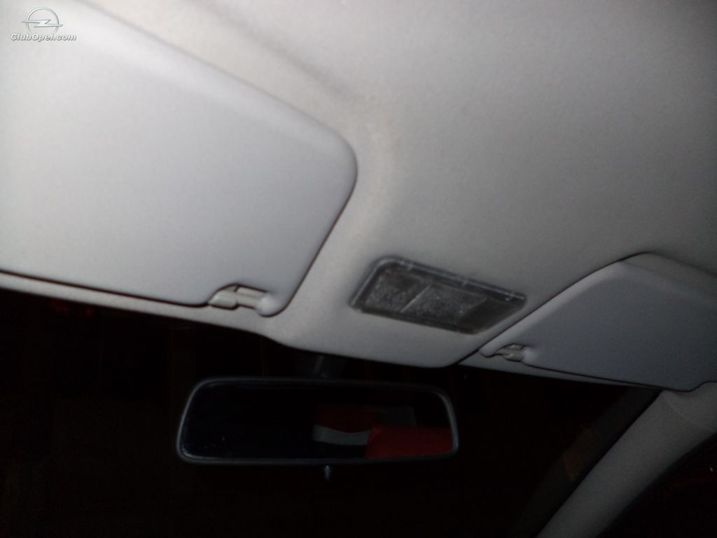

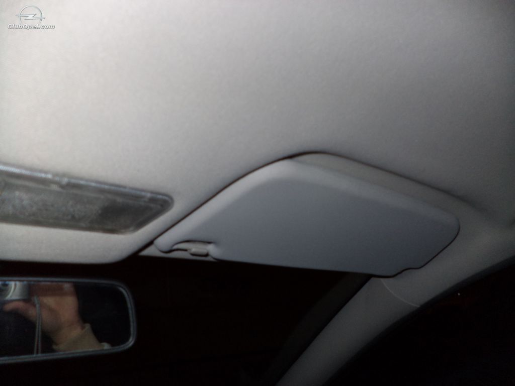

Poate ajuta pozele astea:
  • emilmarin
  • Mesaje scrise: 171
  • Masina: Astra 2003 Y 1,7 DT
  • Cont inregistrat: 19 Dec 2008
Multumesc pt poze

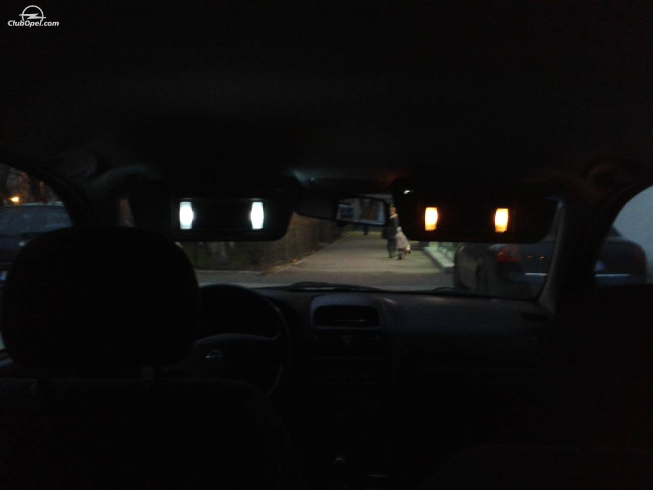

Astazi mi am montat si eu parasolarele.Am urmat intocmai pasii din primele posturi si nu am dat gres.
Ca timp nu stiu exact sa zic 2-3 ore dar nervi cu varf si indesat.La demontarea celor vechi am reusit sa rup ambele cleme (nu stiu cum le as fi pus la loc) si la montare am improvizat cate o tablita la fiecare,mi am terminat degetele si mainile dar rezultatul face sa fie uitate ranile 😊
+ am tras de la plafoniera - de pe caroserie.Una are leduri alta nu.Nu mai aveam decat 2 bucati...
Cateva poze...

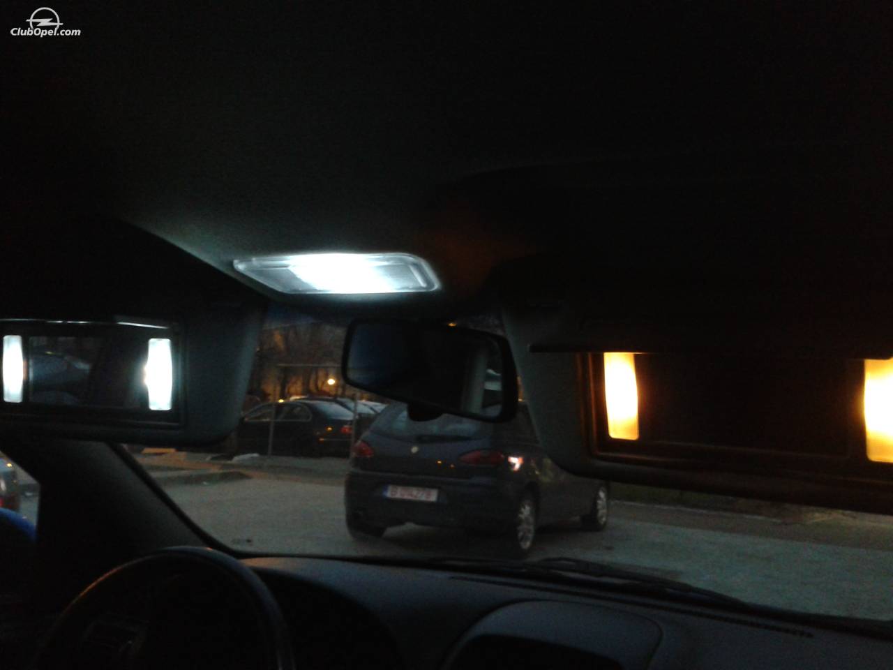

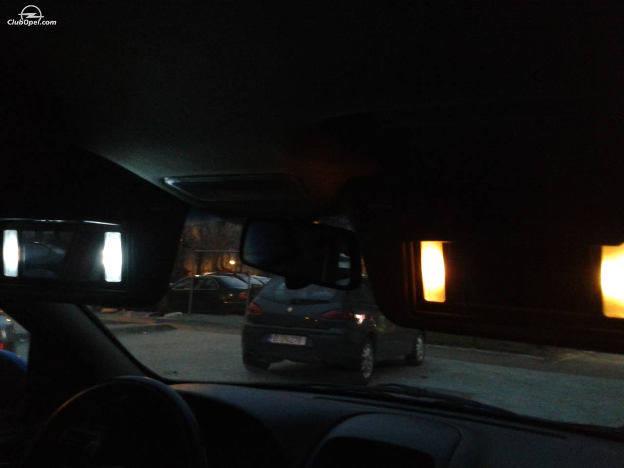

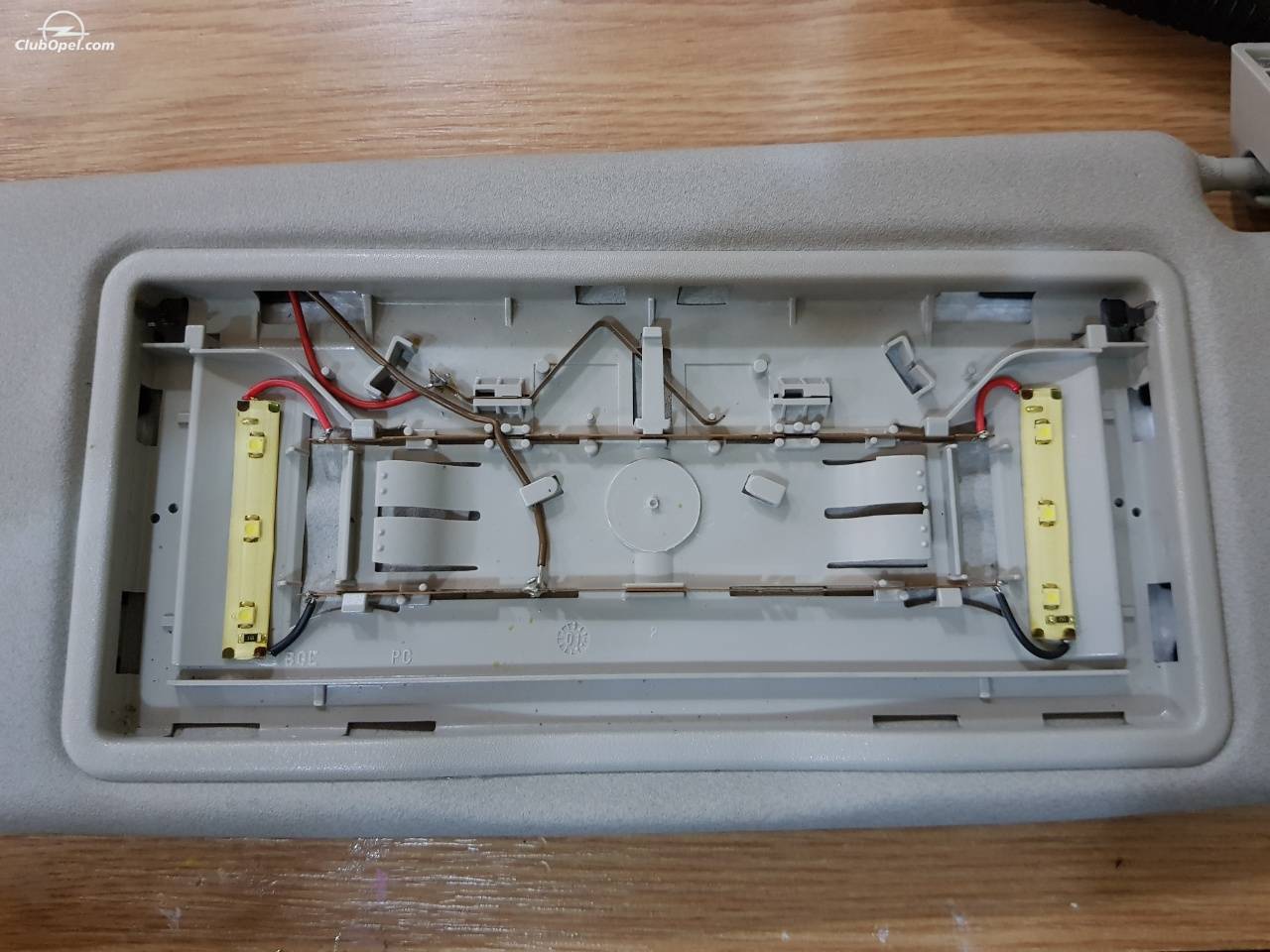

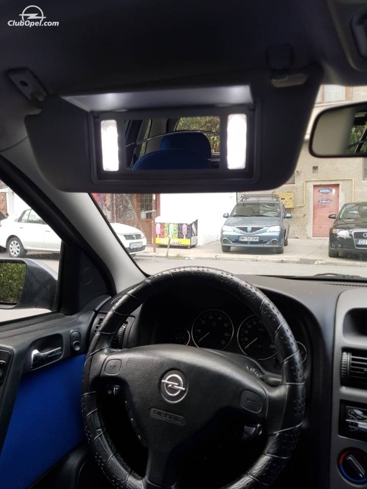

Ieri am bifat si eu montarea parasolarelor.
Demn de mentionat din nou:
1. Trebuie incalzit suportul inainte de a incerca scoaterea parasolarului de pe masina. Altfel riscati sa-l rupeti.
2. A trebuit sa iau (-) masa de la caroserie, nu de la firul plafonierei. Daca luati de la firul plafonierei vor sta ledurile usor aprinse.
Am folosit banda cu led cumparata acum vreo 2 ani din Dragonul Rosu, pe care am taiat-o dupa cum se vede in poze, fiecare cu cate 3 leduri.
