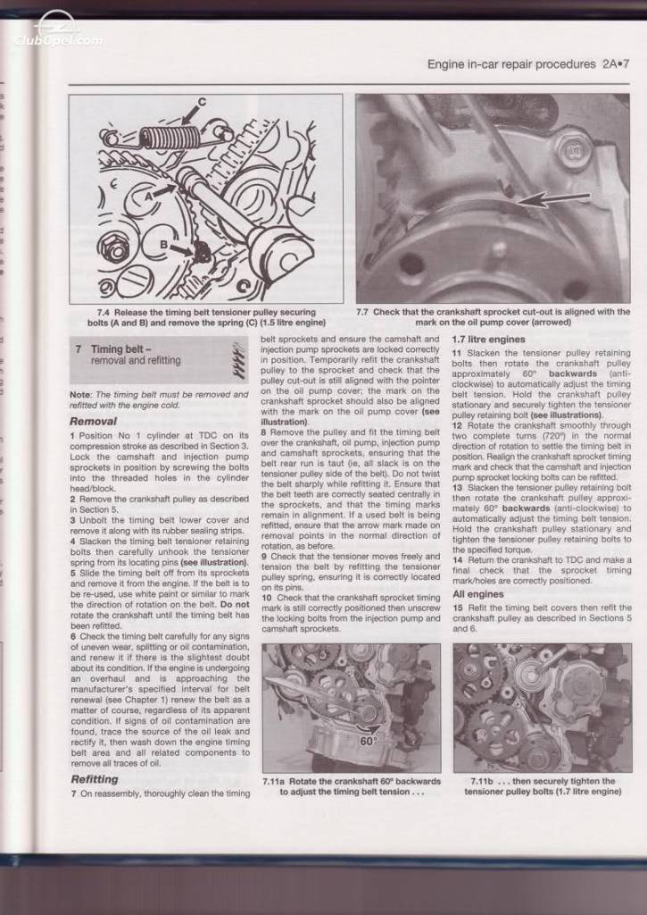

Daca te referi la motorul TC4EE1, dupa ce se monteaza cureaua si cade pe puncte, cu cheia se invarte invers sensului de rotatie acelor de ceas ( inapoi ) 60 grade ( nu am gasit semnul de la grade ).

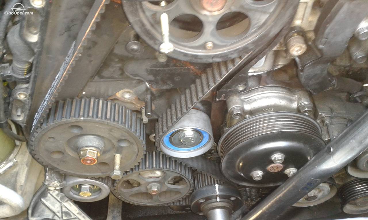

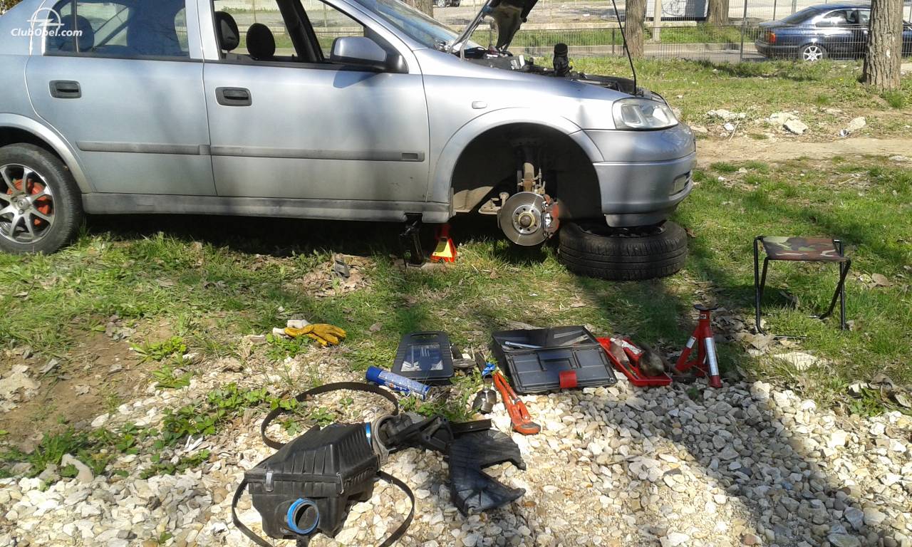

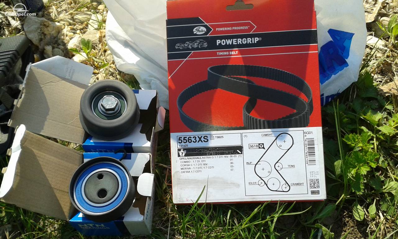

Vã salut colegii! Ieri motorul meu a primit distributie noua, am avut plãcerea sa o înlocuiesc dupã 5 ani!

gionim67 a scris:Nu, verifici cu un sablon sau raportor... cine are experienta ochiometric.
Salut, gionim67! Am vazut ca in diagrama arata ca operatiunea de strangere a curelei se face de doua ori. De ce se face asta de doua ori si nu o data tinand cont ca se poate verifica cu suruburile de calare.

De ce se intoarce vibrochenul cu 60 de grade inapoi? Nu am mai vazut la niciun alt model pasul asta..
  • ahappyuser
  • Mesaje scrise: 6,793
Scrie in document de ce (in limba Engleza). Nu uita sa tii pe loc cu cheia imbus rola tensoare (folosind un prelungitor) in timp ce strangi cu cheia surubul rolei, altfel se detensioneaza ori se intinde prea tare cureaua de distributie.
Eu am strans surubul respectiv (la valoarea finala din manual, in Nm) dupa ce am dat suplimentar doua ture complete motorul spre inainte. Fiecare procedeaza asa cum considera el ca e mai bine, adica exact ca in manual/sau ceva in plus fata de manual. E nerecomandat sa faci mai putin decat este scris in manualul de reparatii in ceea ce priveste distributia la acest motor.

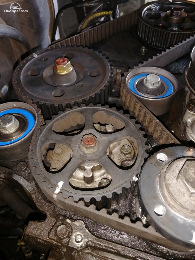

Salut! am pus si eu cureaua de distributie dupa o interventie la sistemul de racire. Totul a fost la punct dar dupa ce am rotit de 2 ori, in mod ciudat cureaua s-a miscat 2 dinti in fata in toate punctele mai putin la fulia pompei de ulei care s a miscat 180 de grade in fata(cred) si am dat-o la semnul dat de mine, inapoi. Neavand puncte de calare/semne e o problema daca fulia pompei de ulei a fost miscata de la punct chiar si 180 de grade?
  • corsablue
  • Mesaje scrise: 3,025
Pompa de ulei trebuie sa bage ulei cand functioneaza motorul nu este conditionata/coroborata functionarea decat de existenta uleiului si a filtrului de ulei.
Poti sa nu ai motorina, sa nu functioneze pompa de injectie, sa nu etc., daaar trebuie sa bage ulei cand se invarte motorul. Clar!
Daca restul semnelor nu au pastrat alinierea e BAI mare!
