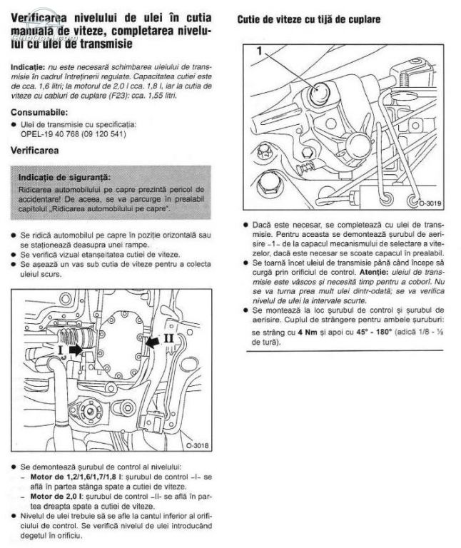

Cred ca este tot ce ai nevoie! Pentru schimbare ulei cutie de viteze se demonteaza capacul cutiei.

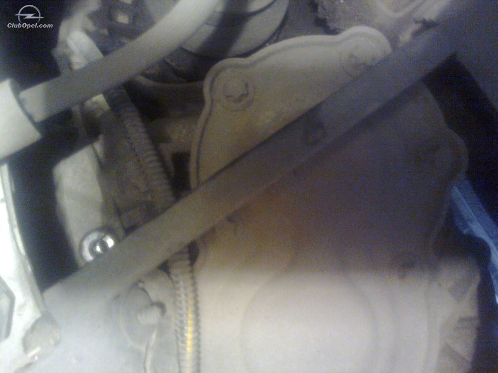

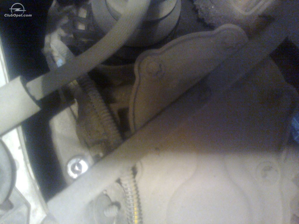

multumesc pt detaliile cu pozele ca sincer m-am invartit pe sub ea si nam vazut nici un surub iar in legatuta cu schimbatul in totalitate al uleiului e normal ca treb sa desfaci capacul ca sa schimbi uleiul asta sincer am stiut de la bun inceput ca asa treb facut pt ca astfel nu ai cum , iar doar daca completezi folosesti doar aerisirea si nivelul dar din cate parari sunt nu zicea nici unul ca treb sa scoti capacul daca il schimbi si am vazut multi colegi de formum care intrebau si nu primeau nici un raspuns concret. si mai da-mi un raspuns te rog daca poti am luat ulei GM de cutie este bun?

Am cautat pe net f mult, iar aici explicatiile sunt pt modele generice de motoare/CV, iar eu nu regasesc exact ce caut.
Sunt posesor de ASTRA G Hatchback fab. nov. 2003(deci 2004 pe carte), motor Z16XEP, A/C manual cu un sg electroventilator (comun pt rad. antigel si pt rad.freon) - nu stiu modelul CV.
Am nevoie de ajutor cu poze exacte despre pozitionarea busonului de nivel la masina mea, pentru ca am de gand sa-mi schimb singur uleiul.
In urma unei reparatii la caseta de directie am rugat mecanicul sa-mi verifice nivelul de ulei la CV si dupa ce a desurubat un surub lateral mi-a spus ca a golit CV de ulei si mi-a mai turnat acolo inca 2 l de ulei nou, apoi a verificat nivelul pe la sonda de ulei (a scos-o) si m-a mai trimis sa cumpar inca 1 l, pe care l-a turnat si p-ala si s-a uitat la mine mirat ca inca nu era la nivelul vberificat de catre el la acea sonda. In total 3 l ulei CV adaugati, eu cred ca cu totul ajunsesem deja la aproape 4l in CV. Am dat telefoane stanga-dreapta, am revenit la atelier si aproape ca m-am certat cu mecanicul sa-mi scurga uleiul pe la busonul la care el zicea ca e de golire si la care mie mi s-a spus ca ar fi de fapt de nivel. NICI EU NU MAI STIU, LA MECANIC NU MA MAI DUC - AM NEVOIE DE AJUTOR.
Multumesc mult
  • marco_dnc
  • Mesaje scrise: 384
  • Masina: Astra 2002 Z16SE
  • Cont inregistrat: 21 Oct 2011
Busonul de nivel este in stanga (pe partea soferului) in zona de imbinare a planetarei cu cutia.Desfa busonul si vezi daca iti curge ulei pe acolo, daca iese ulei, il lasi sa se scurga pana ajunge singur la nivel cu busonul si se opreste.Strangi busonul si ai rezolvat problema.Nu cred ca intra mai mult de doi litri de ulei in cutie.

Colegiiii.....luminati-ma si pe mine........am o cutie F23 de pe un y2.0dth si nu stiu sigur care e busonul de nivel ....atasez niste poze este busonu care l-am dat eu jos in imagine...am completat 1lt si nu a ajuns la nivel...ajutatima ca sunt cu masina desfacuta...multumesc

e pe aceasi parte dar mai jos si este mascat de jug daca te uiti de unde ai facut tu fotografia 😉

Da mersi mult miki....l-am gasit..e destul de ascuns:)
