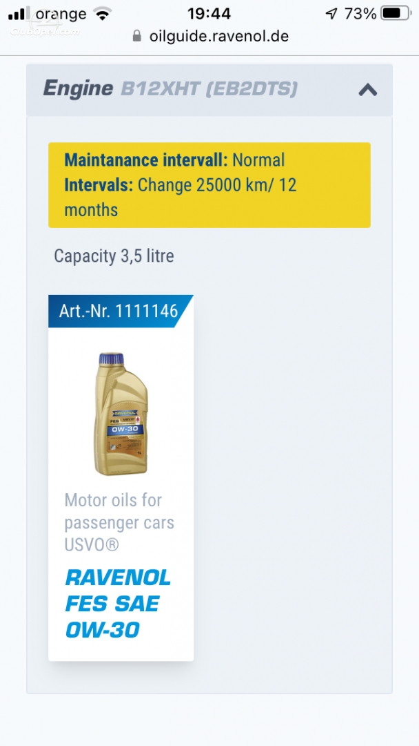

Salut!
Mai nou, Ravenol sugereaza 0w-30 pentru B12XHT(EB2DTS), motorul meu.
