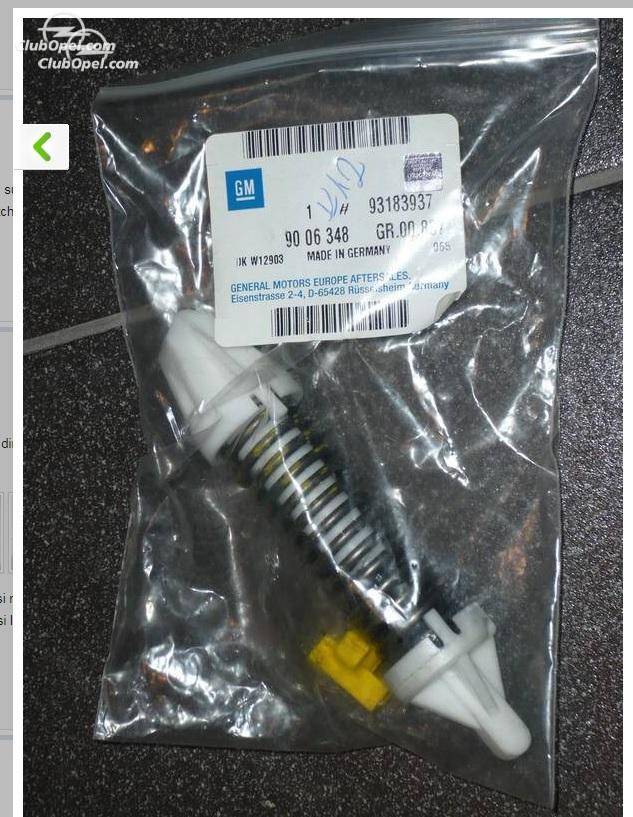

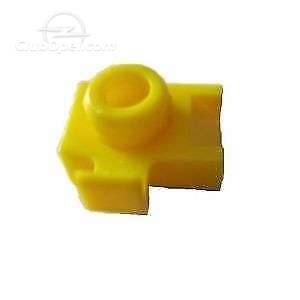

Buna ziua,
Mi s-a rupt si mie clips de plastic care tinea arcul de la ambriaj ( Opel Vectra C Z19DT ) . Am facut comanda de arc cu clips si am mers la un service si am inlocuit dar Cruise Control ( temponat ) tot nu poate fi activat. Sa fie o problema de montare sau sa fie altceva?
O zi faina!
