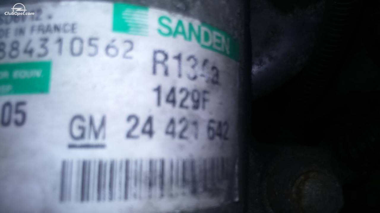

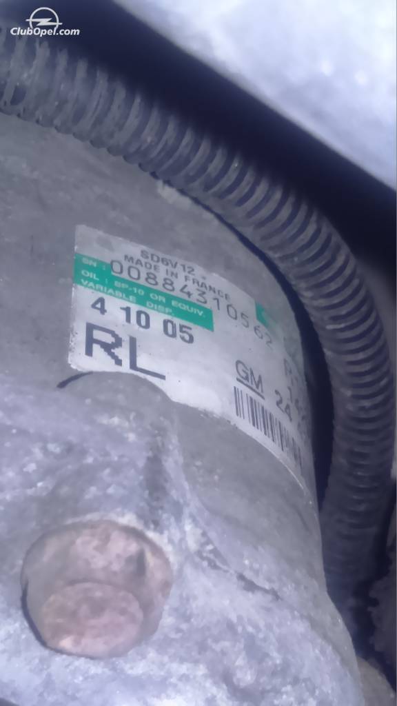

Pentru un opel meriva z17dth, ce tip de rulment ar trebui, problema la mine e urmatoarea, cand cuplez aerul conditionat incepe sa se auda dubios, nu e huruiuala e mai mult ca un "vajait" care creste concomitent cu turatia motorului. Am fost la un mecanic si mi-a spus ca e rulmentul compresorului, dar eu am cateva dubii 😕 , e posibil sa vajaie si de la multitudinea de role care se regasesc pe acest motor pe partea de transmisie, rola intinzatoare.....?, In mers normal fara A/C nu se aude nimic. Am masina de cateva luni, iar rolele de pe transmisie nu le-am inlocuit(am avut altele mai importante de rezolvat) plus ca as prefera sa dau 100 de lei pe un rulment decat cateva milioane pe toate rolele de la transmisie. Se mai poate verifica in vreun fel rulmentul de la compresor> 🙄 ? Multumesc.

Rulmentul nu este pe tip de masina ci pe tip de compresor. Dai cureaua de accesorii jos si invarti fulia sa vezi daca se aude rulmentul.

Se pare ca avem sanden (made in france) . Am vazut pe un site ca se vinde cupla magnetica cu totul, presupun ca rulementul se afla pe acea cupla, va rog sa ma contraziceti daca bat campii.

Rulmentul este incastrat in fulie. Tip rulment: Compresor Sanden SD6V12-1418F (-1428F, -1429F, -1440F, -1441F): NSK, codul: 35BD5020DUK

Multam am gasit la al padrino nsk 80 de lei.
