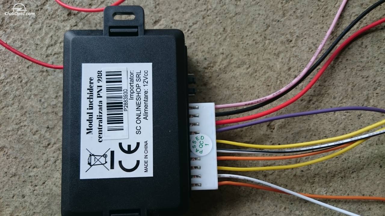

am cumparat un modul inchidere centralizata PNI 288 cu schema:
ma puteti ajuta cu instalarea ei? precizez ca am desfacut plasticul de sub volan si plasticul din stanga pedalelor

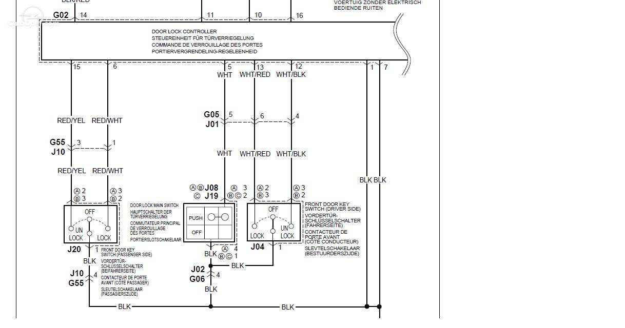

Referitor la schema Agilei (alarma si inchidere), este detaliata in acest topic (mai in urma cu 2 pagini este chiar dezbatuta problema ta)

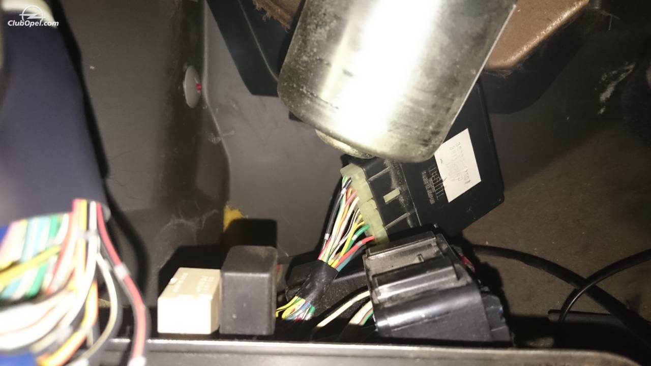

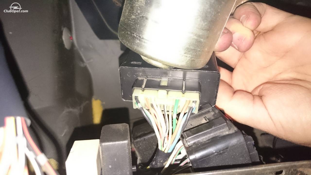

+ ca butucul de la sofer e stricat, m-am saturat sa deschid masina cu cheia de la usa pasagerului >_<
am facut cateva poze... poate ma lamureste cineva unde bag firele alea... din schema modulului http://imagini.evomag.ro/Ca...smsn.jpg.600.jpeg
asta este mufa in care era bagat vechiul modul
si asta e o poza cu o mufa de care nu stiu nimic.. poate ma luminati voi 😊
multumesc mult anticipat
  • StefanTolos
  • Mesaje scrise: 4,220
  • Masina: Corsa 2018 B12XER
In prima mufa se face conectica alarmei a doua mufa este cea dedicata pentru diagnoza auto OBD.

Pune modulul original si te legi pe firul care inchide-deschide usile, ala de pe portiera sofer.

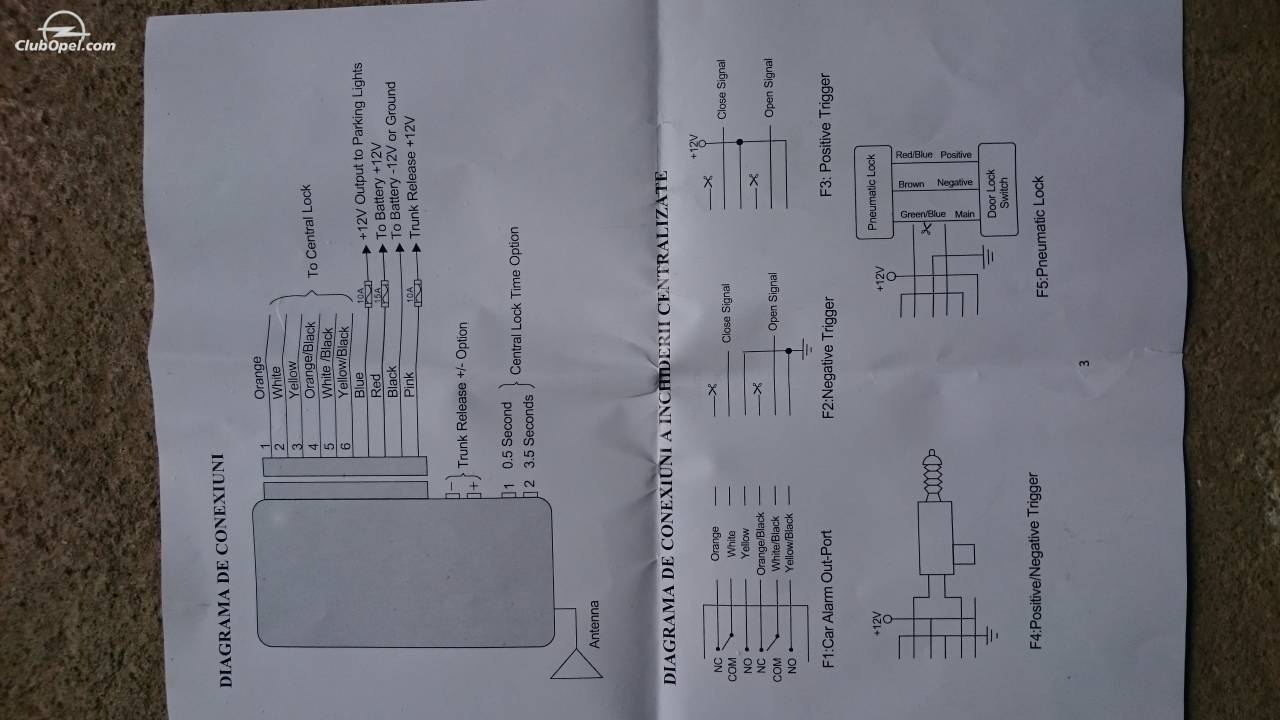

Buna seara! Am si eu probleme cu legatul aceluiasi "Modul inchidere centralizata cu telecomanda PNI 288" pe Agila mea din 2002. Are inchidere dar numai prin actionare cu cheia si as vrea sa stiu daca a mai montat cineva sau daca poate explica cineva cum se fac legaturile. Are schema evident, dar nu destul de explicita incat sa ma pot lega la ceea ce am pe masina. Daca explicatiile ar fi si in limba romana cu atat mai bine!
Acesta este modulul original
iar acesta este cel nou
si schema lui
