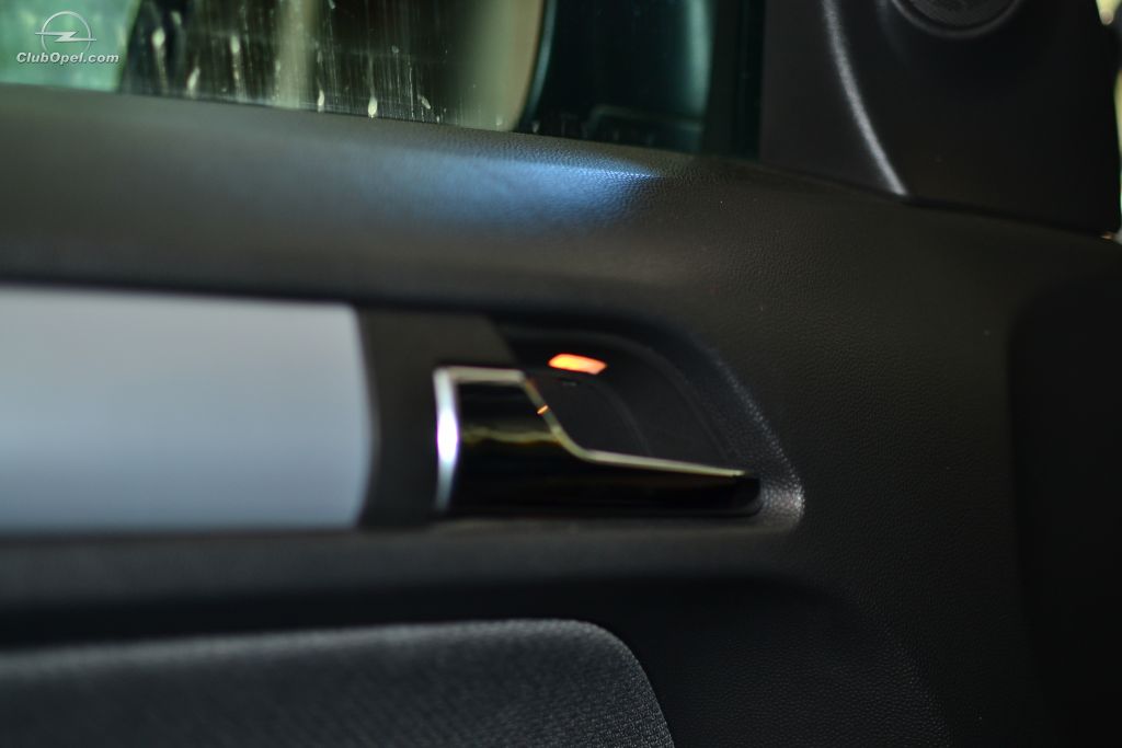

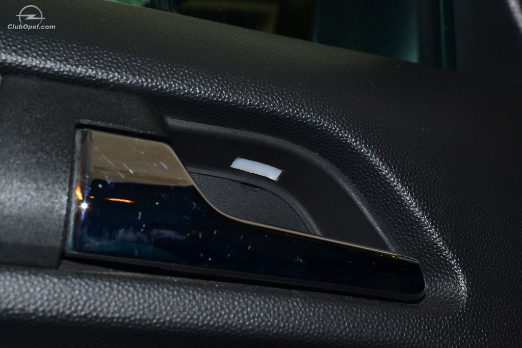

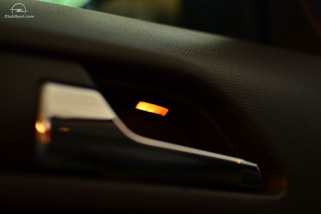

@TDK, uite AICI poze cu aceste lumini ambientale montate pe masina colegului @Cristian TM ( Vectra C ).
Cred ca undeva la inceputul acestui topic am postat si codul becurilor pentru Vectra C. Acestea difera de becurile pentru Astra H/Zafira B

@Edwin: Multumesc pentru poze, o sa ii trimit un mesaj pentru detalii si de asemeni multumesc pentru codul de piesa il vazusem de cateva luni, am tot citit topicul dar nimeni nu imi indica pozitia becurilor, astfel ca after market nu vream sa pun.
